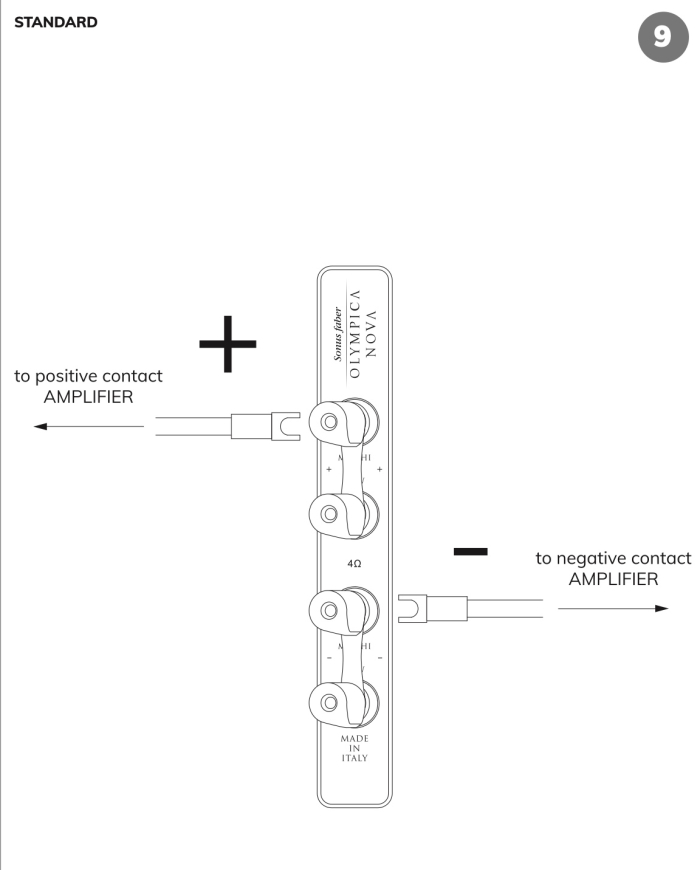

      <p>Maverick, понимаю, что инженеры Sf далеко не авторитеты для вас и со своими рекомендациями по Single Wire могут идти в долгое эротическое путешествие, но вот картинка из буклета (все по верху подключается)</p><p><br></p><p><img src="/storage/forumImages/5cc4beaf6275db7bd4171f39fa5177b9.jpg"><br></p><p><br></p><p><br></p>

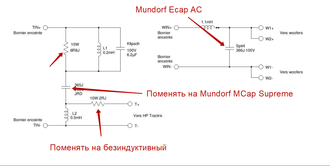

      <p>Maverick0165<br>Вот ваша схема АС.<br>Тут надо много чего просто менять.&nbsp;<br><img src="/storage/forumImages/f4abc53e301191ae74d75814c914c1b4.jpg"><br><br></p>
      Опубликовано: 9 августа 2025 в 00:18:11

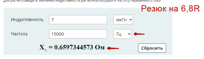

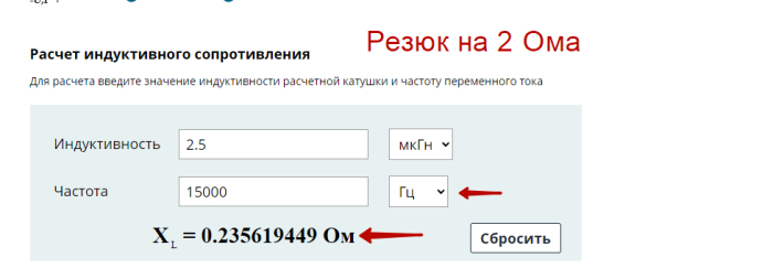

      <p><img src="/storage/forumImages/2d384cdc7783652801f0e09b1b8ab699.jpg"><br><img src="/storage/forumImages/7b0856620202f1bfddc6e463e5cf7782.jpg"><br>Как видно индуктивное сопротивление довольно высокое на частоте 15кгц, где начинается воздух.&nbsp;&nbsp;</p>
      Опубликовано: 9 августа 2025 в 00:21:27
      <p>При этом резистор, который стоит перед ВЧ, как последнее звена. Нужно взять безиндуктивных номиналов, скажем от 1,8 до 2,4 Ом и подобрать уже на слух.&nbsp;</p>

      <p>p.s.</p><p>Gelios, да это она... В планах это и было, заменить керамические резисторы и пленочные конденсаторы. Конденсаторы я уже отложил, только не Mundorf, Audyn-Cap. Засадf лишь в номинале, моих нет, придется подбирать из двух в параллель. На 36 купил Solen, но хочу получше...</p>
