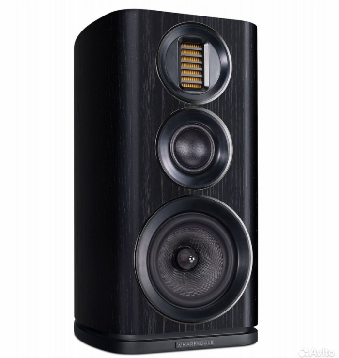

      Maverick0165: <i>Думаю в трехполосных системах дела будут обстоят лучше, но только не в двух.&nbsp;</i><div><br></div><div><br></div><div>Маврик, я вам отличный вариант по замене АС подобрал:&nbsp;</div><div>Полочная акустика Wharfedale EVO 4.2</div><div><br></div><div>Технические характеристики:</div><div>—<b>Число полос: 3</b></div><div><b>—Количество динамиков: 3</b></div><div>—Тип корпуса: щелевой фазоинвертор в основании</div><div>—<b>Твитер ленточный:</b> AMT, 30 х 60 мм</div><div>—СЧ-излучатель: 2 " (50 мм), мягкий купол</div><div>—НЧ-излучатель: 6,5 " (165 мм), диффузор из кевлара</div><div>—Диапазон частот: 54 Гц – 22 кГц (+/- 3 дБ)</div><div>—Чувствительность: 87 дБ</div><div>—Звуковое давление: 105 дБ</div><div>—Номинальный импеданс: 8 Ом (минимальное значение 4 Ом)</div><div>—Подводимая мощность усилителя: 25-120 Вт</div><div>—Частота разделения полос: 1,4 кГц, 3,9 кГц</div><div>—Гриль: съемный</div><div>—Габариты (ШхВхГ): 250 x 455 x 340 + 10 мм</div><div>—Вес: 13,4 кг</div><div><br></div><div>Цена в районе 50К за новые. Не благодарите.</div><div><br></div><div><img src="/storage/forumImages/632f8e1554161f3f4f70902587259a6d.jpg"><br></div>

      <p>L’Éroudite<br>Maverick0165: Думаю в трехполосных системах дела будут обстоят лучше, но только не в двух.
      </p><p>Маврик, я вам отличный вариант по замене АС подобрал:
      </p><p>Полочная акустика Wharfedale EVO 4.2<br>-<br>Абсолютно бестолковая АС.&nbsp;&nbsp;<br>Какой смысл в купольном СЧ, если он порезан всего от 1,4 кГц до 3,9 кГц.<br>Купольник ставят если хотят порезать от 300гц до 4кГц или от 600-800гц&nbsp; до 6-8кГц.&nbsp;<br>Лучше уж двухполоску.&nbsp;</p><p>
