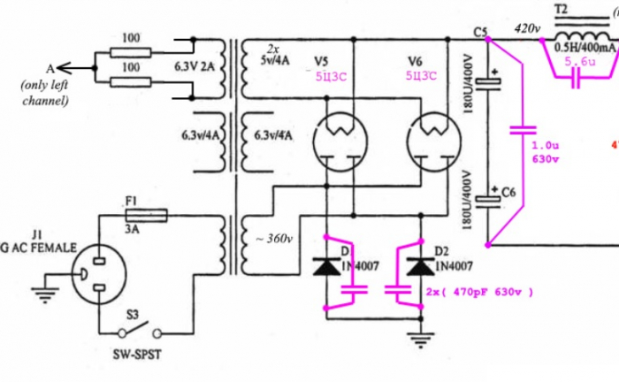

      <p>Я в курсе про подбор и у меня подобраные лампы просто из одной пары сдох один кен в прошлом году и пару дней с другой пары сдох и я поставил которые остались в пару по звуку разницы не слышу вроде как приигрались сравнивал вообще с новой парой&nbsp; мне тов когда прапаивал панельки сказал что вроде впаре пашут&nbsp; а другой тов сейчас что нет</p>

      <p>Кены у меня англия&nbsp;</p>

      <p>Раньше был еще один магазин, но очевидно закрылся из за санкций... не нашел его. Да, ценник тут сумасшедший. На слух, работает пара или нет не всегда возможно определить, только по замерам параметров можно. Другое дело лампы в тракте-там сразу слышно, а кенотроны очень чувствительны к разбросу параметров в паре и могут быстро выйти из строя.&nbsp;</p>

      <p>Что вено, то верно...сплошное разорение! Есть еще одно обстоятельство, касаемо именно кенотронов - вот эти диоды в цепи катода, вольтодобавка...ну так себе решение. Из-за этого может произойти пере накал катода или возникнуть обратные токи анод-катод, что в свою очередь и приводит к их быстрому выходу из строя. Вот нет что бы трансформатор более мощный вставить, так нет же...</p><p>Есть смысл проверить их, диоды или...:</p><p>2.4. Заменил диоды в выпрямителе на ultrafast (Диод кремниевый, ультрабыстродействующий). Можно просто зашунтировать "родные" диоды конденсаторами небольшой (пФ) емкости.</p>

      <p>Да, посмотрел. Ну, диоды не зашунтированы. Заменены резисторы и емкости на Jantzen. А вот кенотрон видно, явный перекален был.</p>

      <p>Ну тогда здесь. . Во первых кенотроны чел не те поставил нужны 4&nbsp; и лампы у меня&nbsp; сейчас сильвания и бримор есть 5691 и 5692RCA с красным цоколем в закромах вот был чел он скидывал схему переделки небольшой с возможностью использовать 5692 вместо 5691</p>

      <p>О как, а ведь разница то есть, по напряжению выпрямления то. Кстати, рекомендуют снимать питание с анодов кенотрона, отключая высоковольтную обмотку силового трансформатора для прогрева кенотрона. Это, кстати, продлевает срок службы его чуть ли не в двое. Оно то и происходит, в плане обратного напряжение - когда катод не прогрет полностью. Если нет такого, то лучше сделать.</p>

      <p>Да, чуток попутал... Диоды стоят в цепи анода. Вот эту обмотку, что идет с трансформатора и разрывают, через тумблер. Это реализовано было на судовых локаторах, даже в инструкции по использованию данное оговаривалось отдельно - по прошествии прогрева 5 минут, включить анодное питание. А оно то, с выпрямителя идет и на лампы самих каналов, следовательно, будет осуществлен прогрев и их.</p>
