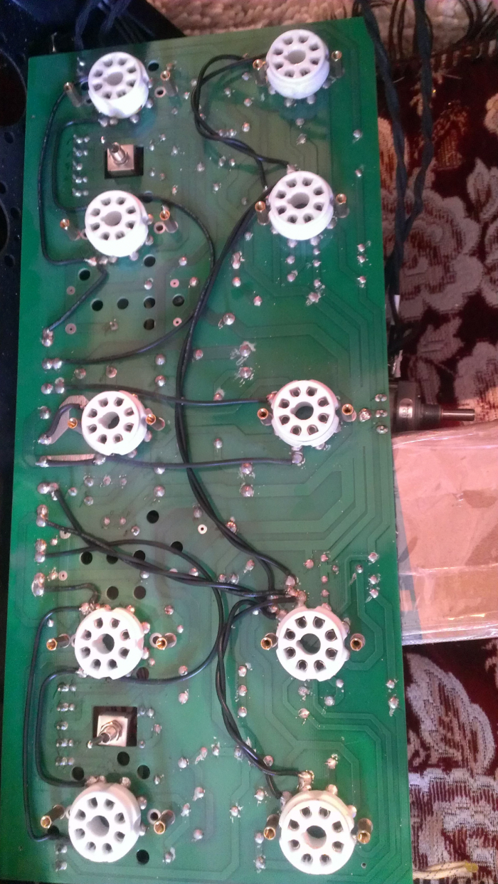

      <p><img src="/storage/forumImages/896510464848357ea8e0e0a915e08325.jpg">игорь кенатроны по середине работают в паре или отдельно по каналам?<br></p>

      <p>Николай, какой кенотрон, его обозначение на колбе? Они же бывают разные, порядка пяти видов.</p>

      <p>Если судить по проводам, то нижний, который идет на обе панельки - средняя точка с трансформатора, а вот те что на каждую - с каждой полу обмотки его. Кенотрон, это же двухполупериодный выпрямитель, то есть - два диод в одной лампе.</p>

      <p>5Z4G&nbsp; каждый на канал или дополняют друг друга&nbsp; 3 ряд</p>

      <p>Нет, каждый на свой канал. Общая с трансформатора у них на 8 контакте, а от полуобмоток&nbsp; - 2, это контакты катода. Ну и 4, 6 выводы каждого диода из двух в лампе, аноды.</p>

      <p>Да, катодов у них тоже два (на каждый диод свой), но они соединены внутри баллона в одну цепь, поэтому вывода только два...</p>

      <p>Усь pure sound a30&nbsp; .спасибо</p>

      <p>А нижний кен какой канал не видно?</p>

      <p>Вернее левый кен</p>

      <p>Вообще то так по фото не определить точно. Поищу схему... А что с ним не так?</p>

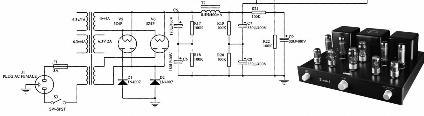

      <p>Нет, это два полупериода с общим выходом, со стабилизацией в катодной цепи. Нашел схему его.</p><p><img src="/storage/forumImages/780753a9a2636441155f8b614a6b40c1.jpg"><br></p>

      <p>Блок питания усилителя выполнен по кенотронно-дроссельной схеме с CLC-фильтром. При этом хоть трансформатор и имеет средний отвод у анодной обмотки , в усилителе используется смешанный кенотронно-диодный двухполупериодный мостовой выпрямитель - видимо, из-за общей перегруженности анодно-накального трансформатора.</p>

      <p>То есть работают в паре и подбор по х- м&nbsp; одинаковых кенотронов не обязателен?</p>

      <p>В общем, эти диоды играют больше роль вольтодобавки, собственно практически то же самое что и стабилизация - не просаживается анодное напряжение и снимается нагрузка с анодной обмотки и трансформатора в целом. У меня есть полная схема усилителя и инструкция по его доработке, полная и с иллюстрациями. Если будет нужно, дайте знать, скину...&nbsp;</p>

      <p>Нет, подбор желателен. Вообще, во всех ламповых устройствах это первостепенное. Можно купить уже подобранные пары... У самого нет ламповика, но данной темой интересовался.</p>
