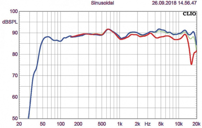

      <p>Игорь, доброго дня!</p><p>У Вас какая модель Клипшей? </p><p>Как правило, яркостью и крикливостью звука обычно считается пик в верхней середине (примерно около 2,5кГц). НО (!) помимо этого, крикливость может быть результатом пика на нижней середине, а именно в диапазоне от 600 до 800 Гц. На слух - такая же раздражающая как и пик на 2,5кГц. Это по личному опыту. Попробуйте проанализировать приложением смартфона Spectroid.&nbsp;</p>
      Опубликовано: 25 июля 2022 в 08:02:10
      <p>Здравствуйте, Олег!</p><p>У меня Klipsch RF-62 II. Двухполосная акустика, частота разделения кроссовера 1700 Гц. Ниже этой частоты все нормально. Наблюдалась крикливость именно в высокочастотной области, в частности на большой громкости и похоже немного выше 2.5 кГц. После проведенного апгрейда акустических систем удалось значительно ее снизить. Думаю, доработка кроссоверов окончательно позволит избавиться от нее. Если взглянуть, что там установлено, то сомнений не возникает. Резисторы и конденсаторы, да и катушки тоже самые дешевые... На зарубежных форумах находил обзор по апгрейду RF 7, где были заменены только конденсаторы и так же отмечалось значительное снижение крикливости, но не было сделано того, что уже отмечал в доработке своих АС.<br></p>
      Опубликовано: 25 июля 2022 в 08:24:07
      <p>Игорь, видимо сейчас им аналогична 620-я модель.&nbsp;</p><p>Про частоту 600-800 Гц это я так, к слову. Просто часто приходится оценивать и выявлять причину раздражающих акцентов и крикливости - так и обнаружил этот "противный диапазон". А тут ещё для интереса почитал про 610-ые (те, что с одним басовиком) и на АЧХ увидел горб именно в этом диапазоне, а вот на той самой верхней середине - как раз всё ОК.</p><p><img src="/storage/forumImages/37c796fd713a487ea99546f7349f930a.jpg"></p><p>Ну, мало ли, лучше знать об том. Тут уже не твитер виноват. И отражения комнаты сильно влияют и могут усиливать эту неприятность.<br></p><p>На счёт внутренностей - даже не сомневаюсь. Смотрел аналогичный&nbsp;<a href="https://gloffs.com/KEF_upgrade.htm">апгрейд KEF Q55.2</a>. Там тоже все внутренности поменяли. Знакомый доводил какие-то недешёвые Elac - там вообще часть проводки одной из колонок была против шерсти установлена - тоже ведь влияет.</p>
      Опубликовано: 25 июля 2022 в 09:10:18

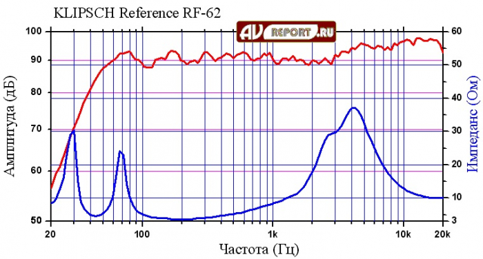

      <p>Да, видно горб от 500 до 700 Гц. А вот на моих АС наблюдается подъем от 3 кГц, причем весьма существенный.</p><p><img src="/storage/forumImages/4b74fea10df8dc1d4ef563a36764d5e9.jpg"></p><p><br></p><p><br></p><p><br></p>
      Опубликовано: 25 июля 2022 в 09:40:57
