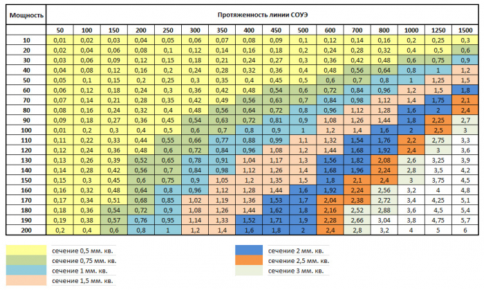

      <p>Интересная получается история то, парни...<br></p><p>Если громкоговорители подключены на конце шлейфа, расчет сечения кабеля необходимо производить по формуле:<br><img src="/storage/forumImages/f59f600cc883f338f24433b2a3042795.jpg"><br>где<br>&nbsp;&nbsp; L – Общая длина кабеля (Метры)<br>&nbsp;&nbsp; P – Суммарная мощность громкоговорителей (Ватты)<br>&nbsp;&nbsp; V – Напряжение в линии (50, 70 или 100В)<br><br>В случае если громкоговорители распределены по шлейфу более или менее равномерно, расчетное сечение кабеля может быть сокращено практически в два раза.<br><br><img src="/storage/forumImages/48ff9c8bbf786d922172daa3917b5a39.jpg"></p><p>А ведь стандартная разводка в моих Klipsch RF-62 II была выполнена как раз в соответствии с этой таблицей получается. Мощность 70 Вт, протяженность двух линий на НЧ ~500 мм., а на ВЧ ~ 1000 мм.<br></p>

      Это расчет линий для ГГС, но и для&nbsp; акустических систем нет особой разницы получается, судя по тому как совпали параметры по замененной внутренней разводке в моих в таблице.<br>

      <p>Берем чисто основные технические характеристики Klipsch RF-62 II:</p><p>Подводимая мощность: 125 Вт (номинальная), тогда на НЧ 2х ~1.5 мм. кв., а на ВЧ 1х~ 2.5 мм. кв. Поэтому сечение 2.13 мм. кв. вполне можно принять за основу, учитывая что у данного типа акустики максимальная кратковременная мощность 500 Вт.<br></p>
      Опубликовано: 13 декабря 2022 в 16:18:18
      <p>Сечение 2.13 мм. кв просто удобней подключать, по диаметру это всего лишь 1,7мм. Толще неудобно, тоньше только путаться будут, если говорить о массовом производстве АС.&nbsp; А так хватит и 0,75кв/мм, это кстати 2200Вт&nbsp;</p>

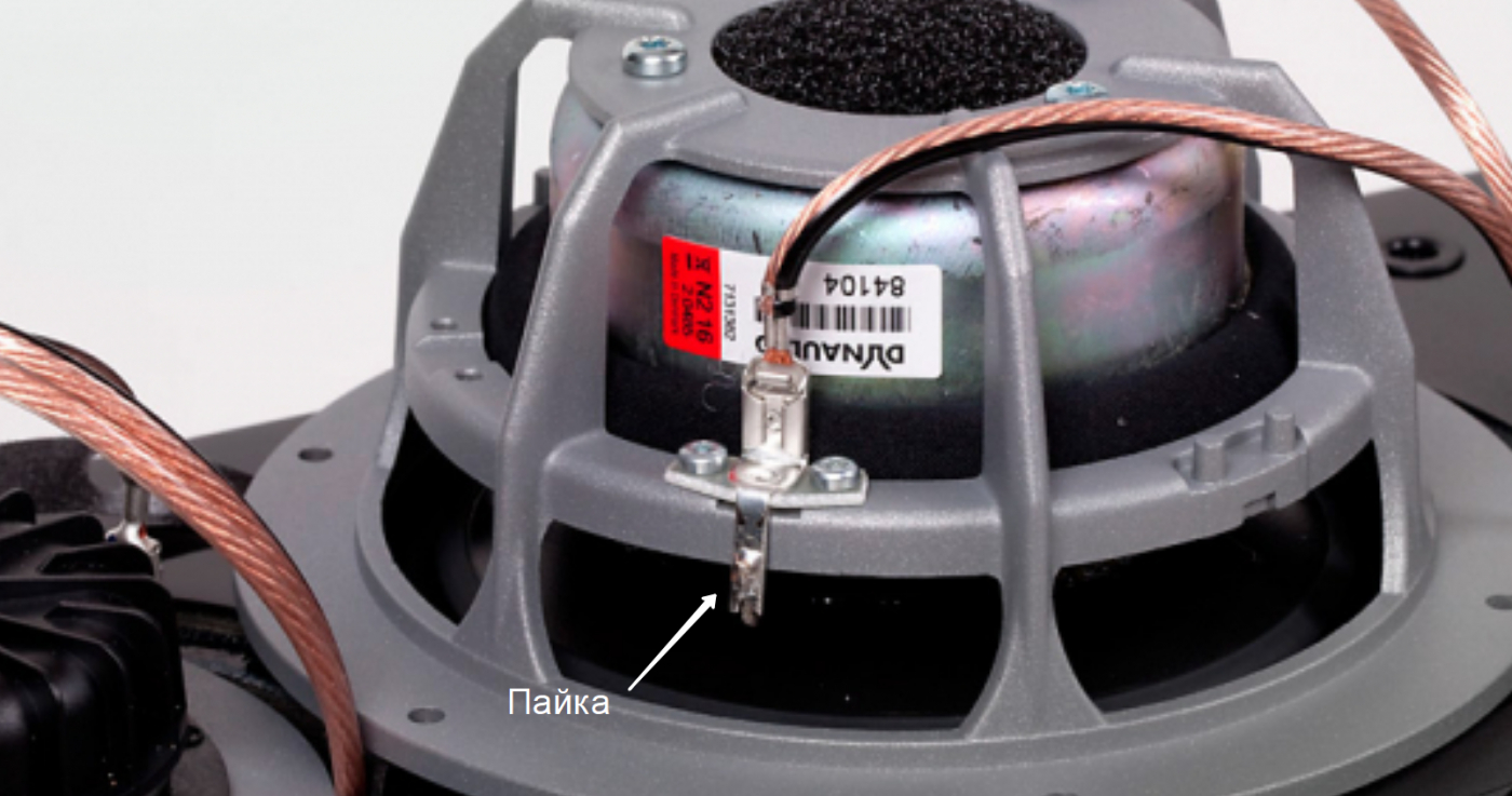

      <p>Вот Динаудио Фокус,на которые я ругался.<img src="/storage/forumImages/eee1a1d8afbe2189ee511b810338a1bd.jpg"></p>

      <p>Евгений, плохо видно, но я так понял - сначала запаяли, а потом установили ножевые? Ну, припой то надо снимать тогда, это же лишний получается переход, да к тому же, плотность контакта тут под весьма большим вопросом.</p>
      Опубликовано: 13 декабря 2022 в 19:14:40
      Где видно запаяли,на Динаудио?-Вы это бросьте.
      Опубликовано: 13 декабря 2022 в 19:18:13
      <p>PMC FB1+&nbsp; два динамика .до этого были TDL T LINE 3&nbsp; С тремя динамиками</p>
      Опубликовано: 13 декабря 2022 в 19:20:11

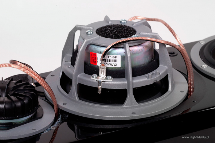

      <p>hodok68<br>Где видно запаяли,на Динаудио?-Вы это бросьте.<br>-<br><img src="/storage/forumImages/c1427f9a9458afd4b80ce699170a98ff.jpg"><br></p>
      Опубликовано: 13 декабря 2022 в 20:36:24
      <p>Лопатки, тем более луженые, это вообще не хай-энд. Это барахленд.&nbsp;</p>
      Опубликовано: 13 декабря 2022 в 20:37:13
      <p>Мус.вет</p><p>Епт,так эта пайка катушки к контакту,а как иначе?</p>
      Опубликовано: 13 декабря 2022 в 20:54:30
      <p>hodok68<br>Ну так пайка же.&nbsp; Лопатку откусите и напрямую кабель. Ладно позолоченные лопатки и такой же контакт, а у вас просто лужение контактов без зажимов. Если бы был винтовой зажим, тогда другое дело.&nbsp;<br>Лопатку скорее всего использовали по причине сложности пайки такого кабеля. Он витой в несколько заходом, такой если лудить он как пылесос будет олово тянуть, будет перерасход припоя на производстве.&nbsp;</p><p>Но его паять надо по любому, звук будет лучше. Надо только пролудить именно столько сколько будет припаиваться, это надо флюс CF-10 брать, но и удалить его потом надо будет, а то он сожрет медь.&nbsp;</p>
      Опубликовано: 13 декабря 2022 в 21:05:08
      <p>Ножевые очень похожи на WBT - 0655. Очень удобно сдергивать, нажав на замок и легко подгоняются под любой размер лепестков, от 2.8 до 6.3 мм. (ставлю именно такие у себя).Только WBT медные и с покрытием Gold. А вот контактная площадка под гибкий вывод от катушки весьма странно расположена, того и глядишь закоротит на корзину. И все таки, складывается еще впечатление, будто сначала провод был подпаян, только потом установили ножевую, не удалив припой с контакта. А вот конструктивно, площадка сделана качественно, не создает видимости хрупкой.&nbsp;</p>
