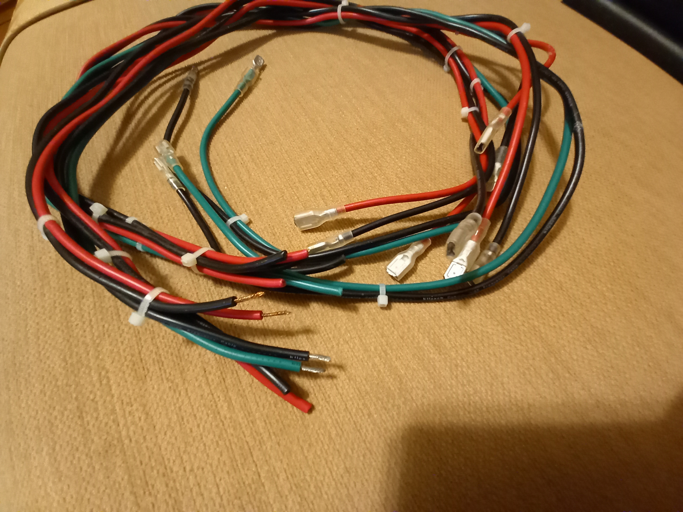

      <p>Добавлю от себя... На фото внутренняя разводка до того как ее заменил. Красные и черные (медь) на НЧ, а зеленый и черный на ВЧ (луженая медь или с покрытием). Интересно отметить, что на твитер провода установлены против надписи и сечение у них больше, где то 1.5 мм. кв., а на НЧ похоже 0.75 или около 1 мм. кв.</p><p>Breeze</p><p><b>…в разводки АС лучше брать не больше 0,75кв/мм, даже на басовик, по динамики 0,75 уделывает 4 квадрата обычного акустического, типа Inakustik.
      </b></p><p>Насчет провода для низкочастотного действительно, Breeze, прав. Только нужно учитывать, что их две пары на два динамика.</p><p><img src="/storage/forumImages/ba4e234ad2601eecca999619a7b32f51.jpg"><br></p><p>

      <p>Игорь</p><p>Я не знаю кто и что сказал,но в Техникс МВ-1000 кабели были 3-ёх разных сечений с увеличением к НЧ,а тут предлагают на НЧ 0.75?-не,ну вы как хотите,но в там видел такие советы.</p>

      <p>hodok68<br>Я не знаю кто и что сказал,но в Техникс МВ-1000 кабели были 3-ёх разных сечений с увеличением к НЧ,а тут предлагают на НЧ 0.75?-не,ну вы как хотите,но в там видел такие советы.<br>-<br>Техникс МВ-1000 уже как 50 лет. В те временя вообще не заморачивались с частотой меди, а чем она чище, тем меньше можно подводить сечение, отожжённая еще меньше сопротивление имеет, добротность катушек выше на ней получается.&nbsp;</p><p>К тому же МВ-1000 закрытый ящик, для преодоления внутреннего сопротивление нужен больше ток, поэтому и поставили потолще кабель.<br>Так что на НЧ хорошей меди достаточно 0,75кв/мм, это кстати диаметр 1мм, ну или 0.977. У вас катушка НЧ скорее всего стольким и намотана диаметром.&nbsp;<br>Может тогда катуху по круче в свои АС поставите для начала?&nbsp;</p>

      <p>Если посмотреть на акустические кабели известных производителей. то большинство из них использует провода сечением от 2.5 мм2.&nbsp; Примеры известны&nbsp; -&nbsp;</p><p>Furutech Evolution Speaker II имеет сечение 3.05 мм</p><p>Oyaide ACROSS 3000 -&nbsp; 3.0 мм</p><p>Oyaide Tunami II SP-B V2&nbsp; -&nbsp; 5.5 мм</p><p>HMS Elektronik Al Cinema BFA&nbsp; -&nbsp; 2.85 мм</p><p>Tchernov Cable Reference DSC SC&nbsp; -&nbsp; 4.5 мм</p><p>Tchernov Cable Classic MkIII SC&nbsp; -&nbsp; 2.85 мм</p><p><br></p><p>Есть некоторые производители, типа Abbey Road Cable, у которых есть акустические сечением 1.5 мм - Abbey Road Cable Monitor Speaker Cable,&nbsp; но у них же кабель более высокого уровня Abbey Road Cable Reference Speaker Cable имеет сечение в два раза больше -&nbsp; 3 мм</p><p>Поэтому склоняюсь к выводу, что всё же лучше не "тончить" при разводке акустики. Использовать минимум те же 1.5 мм2 на ВЧ секцию и от 2.5 мм2 на НЧ.&nbsp;<br>Как уже говорил, чем нейтральнее внутренний кабель в акустике, тем оно лучше.&nbsp; Чернов, к сожалению, не нейтральный, он имеет свой окрас звучания, если такой окрас нравится, то без проблем, но это надо иметь ввиду!&nbsp; Я бы советовал использовать простую медь OFC 5N, типа QED Micro на ВЧ&nbsp; и QED Original на всё остальное, или что-то подобное...&nbsp; сам использовал такую медь в одной полочной акустике, результат очень хороший. Ещё использовал QED&nbsp; Professional SilverLine Five в акустике Dynaudio Audience -&nbsp; результат просто замечательный!</p><p>Внутри усилителей обычно использовал Oyaide PA-22 из меди PCOCC-A, получалось всё аудиофильно, а главное гармонично и музыкально)</p>

      </p><p>Tchernov Cable Classic MkIII SC - 2.85 мм<br>-<br>Ну так это акустические. Я вообще использую 4кв/мм.&nbsp; Каждый у меня 2,7 метра.&nbsp; Но он общий, подводящий. Мы же говорим о внутренней разводки.&nbsp;&nbsp;<br>Если у вас в АС 3-4 динамика.&nbsp; К каждому подвести по 2,5кв/мм, то общее сечение будет 7,5-10 квадратов.&nbsp; Да и длина в АС не больше 500см.&nbsp;<br>Гляньте внутрь Sonus Faber Aida,там не особо толстыми разводят.&nbsp;<br>Тянуть конские сечение нет никакого смысла.&nbsp;<br><br></p><p>
