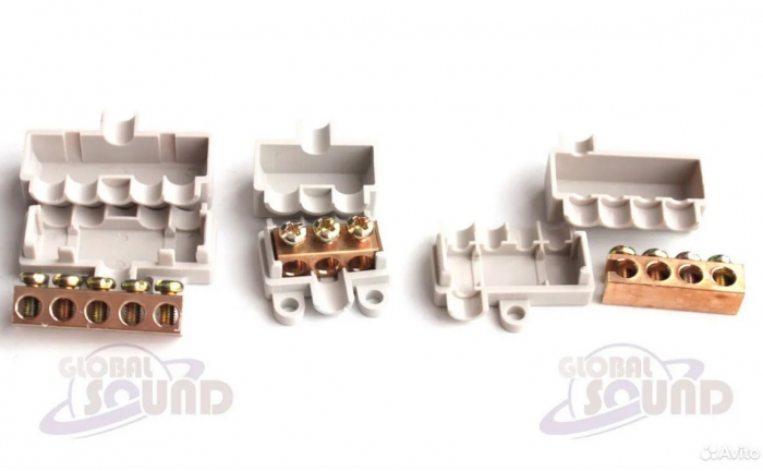

      <p>АлександрТ, тогда лучше использовать вот такую клеммную группу...</p><p><img src="/storage/forumImages/a6d1398ac3b55f5278343e9087771871.jpg"></p><p>Где ее взять, на скришоте видно.<br></p>

      <p>p,s.<br></p><p>да, будете обжимать провода в них, где то через недели две-три протяните винты еще раз. Медь дает усадку под давлением, а потом можно зафиксировать винты цапонлаком.<br></p>

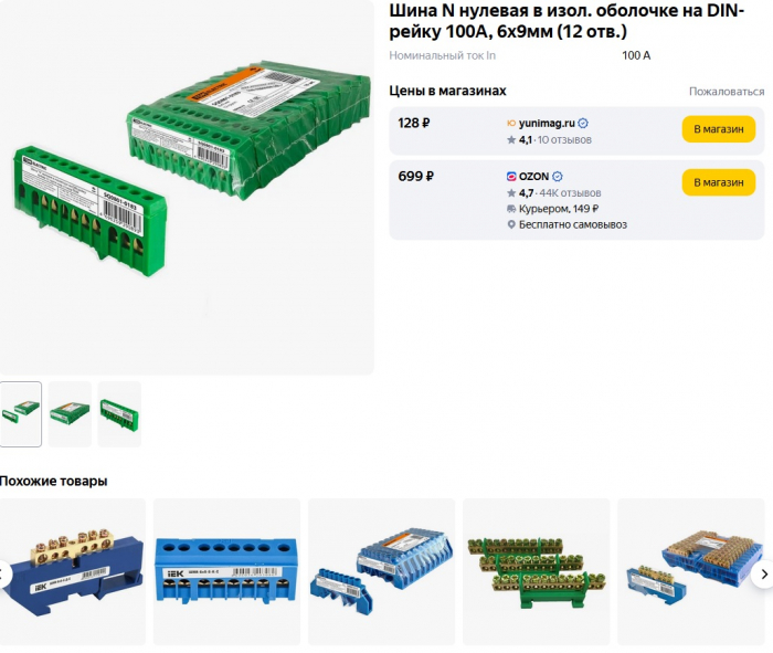

      <p>Олег, приветствую. В щиток не рекомендую ставить подобные... Только вот эти, есть не и изолированные и на DIN рейку.</p><p><img src="/storage/forumImages/ec7879b87ab687e0672457b6fe0c2e2d.jpg"><br></p>

      <p>Игорь, приветствую! Это латунные. Стоят сейчас. Мне такая нужна только для выделенки. Остальные линии висят на другой нулевой рейке (как на ваших фото)</p>

      <p>Олег, у представленных на скриншоте выше клемм, тоже контактная группа из латуни. Как бы медные в таком месте точно использоваться не будут. Кроме того, в электрощитах запрещено использовать соединения подобным образом (скрутки тоже)&nbsp; без жесткой фиксации на самом корпусе. Это основное условие монтажа и требование по электро и пожаробезопасности... Подобное соединение допускается лишь только в распаячных коробках или в сетевых разветвителях. В случае возникновения КЗ, отработает автомат защиты линии, что устанавливается с учетом ДО max. допустимого значения тока проводника. А в щите, да еще в металлическом... При касании нулевого или фазного провода друг друга по причине их отгорания или плохого контакта, вводной автомат имеющий ток значительно превышающий у линейного отработает с задержкой, но при этом сам провод может загореться. Это как бы для общего ознакомления...</p><p>Если Вам нужно удлинить нулевой провод от выделенной, то я бы рекомендовал все таки выполнить скрутку, указанным мною методом и самое главное- она не должна свободно висеть в щите, просто уложите ее на его дно, подальше от фазных выводов с остальных автоматов. &nbsp; <br></p>

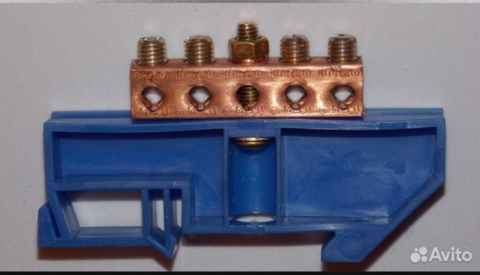

      <p>Игорь,</p><p>Удлинять и соединять мне не нужно. Речь именно о соединении по типу нулевой шины. На фазе - медь, а вот нулевая, как правило остаётся стандартная - дешёвая латунь из электротоваров. А это влияет на звук. На Авито один продаёт подобные шины (не изолированные) за 1200 р. Те, что показаны 24 октября 2023 в 09:55:54 находятся в изолированном корпусе. Закрепить на корпусе&nbsp; - тоже легко придумать. Но если это тоже латунь (как и написано в их описании, хотя на фото выглядит медной), то смысла заморачиваться нет.</p><p>АлександрТ, спасибо.&nbsp;</p>

      <p>АлександрТ, это что...?</p><p><img src="/storage/forumImages/2cd42cfb3f8027db8bff1867a653b8cb.jpg"></p><p>Даже не вздумайте такое ставить в щит, если не хотите пожара! Если вопрос стоит по негативному влиянию на звук шинок из латуни, то во ЭТО придется ставить на ввод ноля в сам щит, а потом с ЭТОГО разводить по потребителям...соответственно.<br></p>

      <p>Игорь, ну да именно это объявление я имел ввиду (1200 руб). А в чём риск пожара в сравнении с обычной латунной нулевой шиной, если в итоге она будет выглядеть так</p><p><img src="/storage/forumImages/6dbcee894ee2f2d389192c2f62baa759.jpg"><br></p>

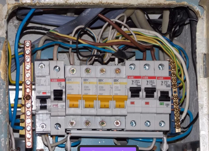

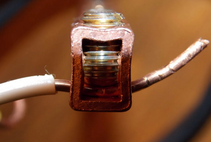

      <p>Олег, просто взгляните на это...произведение:</p><p><img src="/storage/forumImages/41f6359aa5a27c66d567721c304b7200.jpg"></p><p>Как считаете, можно доверять вот такому "специалисту"? Элементарных понятий у этого умника по электрике нет вообще. Медь очень мягкий металл, а полая шина из нее будет подвержена деформации. И это помимо каких то хромированных винтов, которые вкручены от силы в два-три витка в ее резьбовое отверстие. Ну да, решили проблему - прогнули чуток, да это не увеличивает их количество - витков.<br></p>

      <p>p.s.</p><p>кстати, а какой у Вас провод на вводе, медь или алюминий?<br></p>
      Опубликовано: 26 октября 2023 в 11:11:18
      <p>Siemens - ввод фазы, АВВ - ввод ноля! Оба автомата на 32 А, а на выходе нагрузка расключена двумя проводниками 2.5 мм. кв., у которого max. ток 25 А! Дальше не буду продолжать, но руки бы ему повыдергивал.&nbsp; А если и ставить на вводе автоматы на фазу и ноль, то только ДВУХПОЛЮСНОЙ! В данном случае можете отвести ноль на эту медную шину, только проводники введите не в одно отверстие, а хотя бы в два...<br></p>
