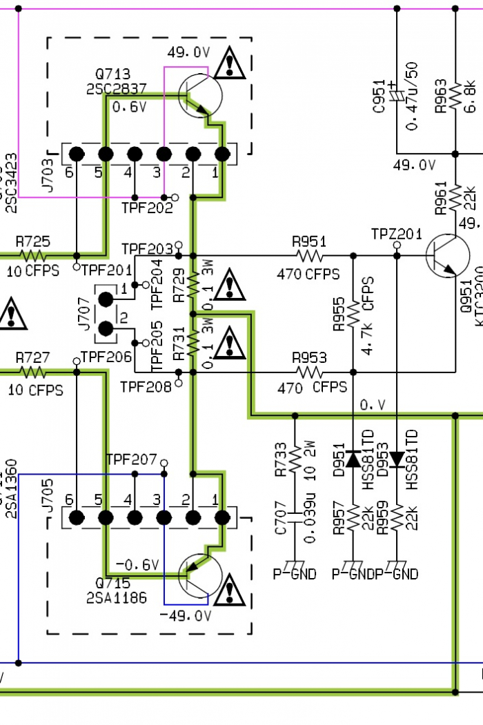

      <p>Тут прозвучала тема, мол я сечением провода от платы УМ до выходной кросс-платы, увеличив его с 16AWG до 14AWG (АЖ!) чуть ли не в разнос пустил усилитель)).</p><p>Gelios</p><p>Вот чЁ! городить этот персонаж?
      </p><p>Какие-то доработки. <b>Конское сечение</b> повесил на ВК, гармоник наплодил. Хорошо еще <b>в разнос ВК</b> не пошел.&nbsp;</p><p>______________________________________________</p><p>В общем, ОНО слышало звон, да вот откуда...</p><p><b>Marantz PM-KI Pearl Lite</b></p><p><img src="/storage/forumImages/29e1ad132410cc4fb79813d17603ee26.jpg" style="width: 50%;"></p><p>Цепочка: R733 и С707 исключает самовозбуждение усилителя мощности на частотах свыше 20-30 кГц... Сечение провода тут не играет ни какою роль, поскольку включается он последовательно с акустикой, а сама цепь (Буше-Цобеля) - параллельно и компенсирует индуктивную составляющую импеданса НЧ динамиков АС, как наиболее значимую. Но есть еще одна особенность отсутствия возбуждения усилителя -&nbsp; фильтры (кроссоверы) давно уже рассчитывают, учитывая параметры установленных в них динамиков, тем самым исключают воздействие индуктивно-емкостной нагрузки на выходной каскад УМ. </p><p>p.s.</p><p>гармоники, говоришь наплодил? Ну да, аж уши у меня отваливаются...чудило!</p>

      <p>Maverick0165<br>Цепочка: R733 и С707 исключает самовозбуждение усилителя мощности на частотах свыше 20-30 кГц...<br>_<br>Не исключает, это фильтр режет в районе 100-200кгц.&nbsp; На выходе ставят дроссель или кусок кабеля для стабильности на ёмкостную нагрузку кем является АС, возбуд ВК может происходить и на частоте 100-120 МГц<br>Помимо возбуда, есть еще кратковременные возбуды, от которых не защищены даже самые крутые и проработанные схему усилителей.<br>Так что заменой кабеля вы просто добавили гармоник&nbsp; и на этой основе делаете выводы о кабелях, разъемах, предохранителях, автоматах.&nbsp;</p><p>Так что ваш опыт ничего не стоит, он даже бесполезен и вреден для здоровья.&nbsp;</p>
