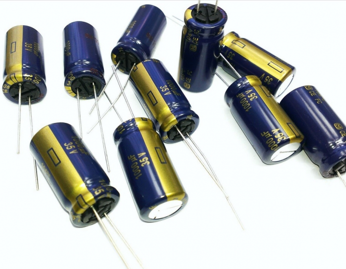

      <p>Nichicon PW - это упругий бас, чистый голос и даже высокие, ровная АЧХ. Его проблема лишь в отсутствии <b>теплоты</b> - оставляет четкую оболочку звука, но лишает <b>наполнения</b>. Похожее звучание с небольшой разницей и у других высокотемпературных электролитов 105C и низким ESR, а именно:<br>•&nbsp;&nbsp;&nbsp; <b>Panasonic FC</b><br>•&nbsp;&nbsp;&nbsp; Panasonic FM<br>•&nbsp;&nbsp;&nbsp; Rubycon Z, ZL<br>•&nbsp;&nbsp;&nbsp; Nichicon HE</p><p>&nbsp;&nbsp;&nbsp;&nbsp;&nbsp;&nbsp;&nbsp;&nbsp;&nbsp;&nbsp;&nbsp;&nbsp;&nbsp;&nbsp;&nbsp;&nbsp;&nbsp;&nbsp;&nbsp;&nbsp;&nbsp;&nbsp;&nbsp;&nbsp;&nbsp;&nbsp;&nbsp;&nbsp;&nbsp;&nbsp;&nbsp;&nbsp;&nbsp;&nbsp;&nbsp;&nbsp;&nbsp;&nbsp;&nbsp;&nbsp;&nbsp;&nbsp;&nbsp;&nbsp; <b>Panasonic FC</b><br><img src="/storage/forumImages/62e4d9873783f7e69b84ebb89993004d.jpg" style="width: 50%;"></p><p>Самыми выгодными по сочетанию цена/качество являются Nichicon FW и потому это выбор американской компании Black Lion, занимающейся апгрейдами и производством собственного студийного оборудования.</p><p><img src="/storage/forumImages/a517fb374a74cba56eb4355a382bea04.jpg" style="width: 50%;"></p><p>Помнится, Вы Gelios, не очень то за For Audi Use, можете пояснить почему и что тогда стоит внимания на Ваш взгляд. Как бы эти Nichiconы сейчас по 1 610,00 руб./шт., а мне нужно их 24 штуки. Кстати, рекомендуют по вольтажу чем выше от номинала, тем лучше по звуку...<br></p>

      <p>Спасибо, Gelios за информацию. Получается, что замена AMR на Supreme³ замедлила скорость зарядки конденсаторов, что позволило улучшить звучание в среднечастотном и главное, в высокочастотном диапазонах. А конденсаторы Panasonic FC, на стабах в аналоговой части ЦАПа принадлежат к группе Low ESR, что в свою очередь дает заметную на слух нехватку той самой теплоты и наполнения. Когда то у нас с Вами был спор на этот счет... Углубился в изучение данного вопроса, признаю -&nbsp; я был не прав. Чем медленнее заряд/разряд, тем мягче будет звук.&nbsp; Буду менять Panasonic на&nbsp; Nichicon, либо серии FW, либо на новую - КА. А можно вообще скомбинировать в зависимости от внутреннего сопротивления у серий.<br></p>
      Опубликовано: 3 октября 2023 в 16:59:54

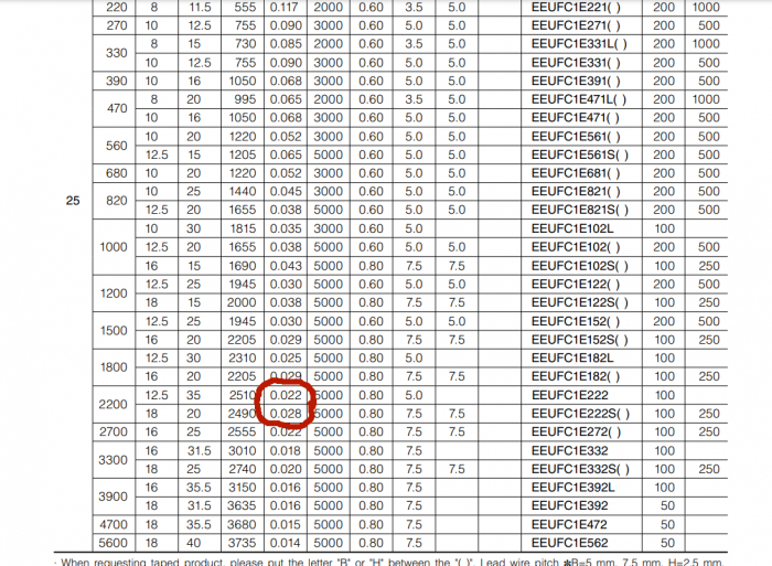

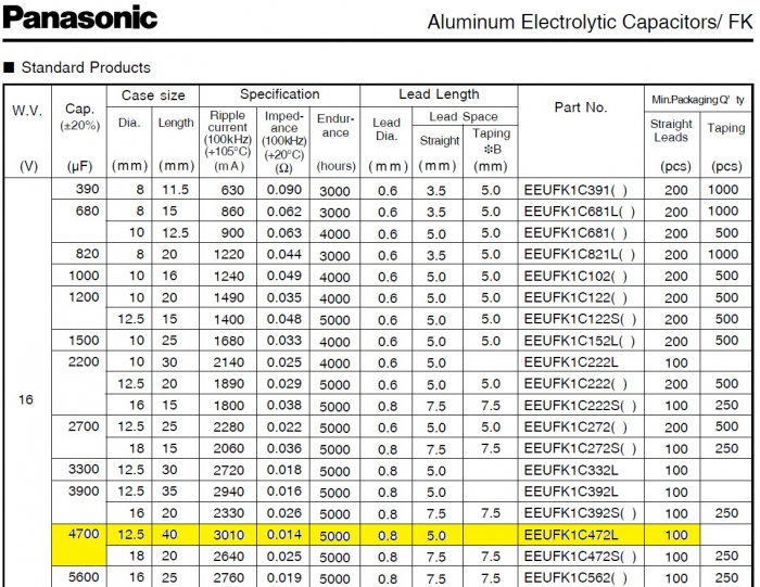

      <p>Maverick0165<br>А конденсаторы Panasonic FC, на стабах в аналоговой части ЦАПа принадлежат к группе Low ESR, что в свою очередь дает заметную на слух нехватку той самой теплоты и наполнения.<br>-<br><img src="/storage/forumImages/7d9033b1d630b20205f349e30b747d1a.jpg"><br>FC не все одинаковые. Надо смотреть в даташит.&nbsp;<br>Как видно, разный форм-фактор и тем самым разный ESR. Если в БП ставить батарею больше 4шт, то лучше придерживаться 0,022 или придется городить резисторы до диодного моста и после и еще после стабилизатора. Если два кондера то можно взять 0,012-0,014 и обойтись предохранителем. Кто-то вообще разделяет каждую пару, но звук получается слишком мягкий, иногда замыленный.&nbsp;</p>

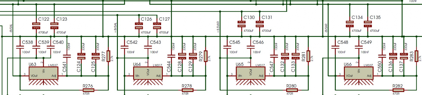

      <p>Конденсаторы стоят по питанию в схеме фильтров и ОУ, по одному в каждом плече "+" и "-", в обоих каналах по три каскада, тут еще ничего. А еще в стабах, в параллель по два в каждом из двух полюсов и у каждого канала такая схема стабилизация своя. Вот тут точно будет сопротивление ESR меньше наименьшего... В первую очередь нужно менять именно здесь. Да, у меня Panasonic FK (уточнил, лежит один лишний). У них ESR чуть ниже чем у серии FC.</p><p><img src="/storage/forumImages/8f8f1d41c33f2d1a070031befa70d0a4.jpg"></p><p><br></p><p><img src="/storage/forumImages/39d2b0c1272f4475c12da9b4b5479b19.jpg"><br></p>
      Опубликовано: 3 октября 2023 в 23:06:57

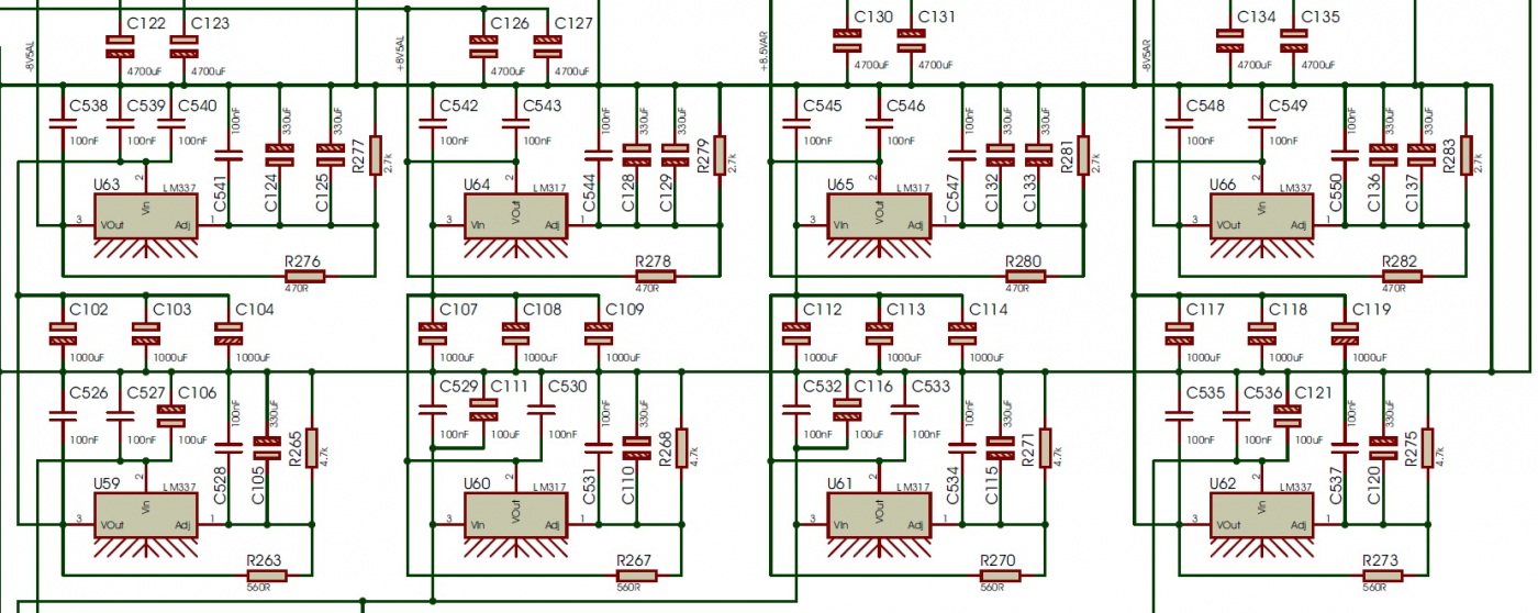

      <p>Как-то многовато на выход. Туда с низким ESR не желательно с такой емкостью, возбудится.&nbsp;<br>На нижний резистор r281 тоже навешали конских емкостей, для лм317 хватит 33-47мкф хорошего рубикона или кемет-тантал. <br>Это они так с шумами борются, шумов конечно меньше становится, но звук раздувает.&nbsp;</p>
      Опубликовано: 4 октября 2023 в 00:32:06
      <p>Это еще на вся схема стабилизаторов, только вторичная ее часть. Есть еще одна - первичная после выпрямителя непосредственно.</p><p><img src="/storage/forumImages/5a628873b2c93867987f82a517bb8893.jpg"></p><p>В первичной части установлены конденсаторы Lelon RZD с ESR по типоразмеру (1000mFх16V - 10х20 мм.) порядка 0.022 Ом и их пока не менял. Lelon RZY (RZW по новой), те что во вторичной (до замены) и в самой схеме выхлопа (4700mFх16V - 16х31.5 мм.), а ESR составлял порядка 0.017 Ом. Скажу так, звук был какой то плоский и сухой, но там и емкость электролитов была потеряна порядка 30% от номинала.<br></p><p><br></p>

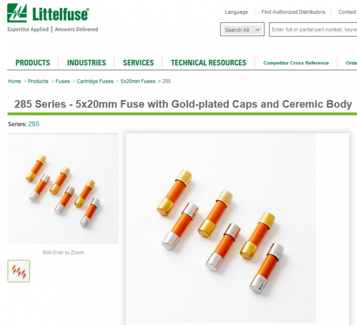

      <p>А что, верно...5 звезд который если только)). А такие кто Usaл?</p><p>Littelfuse 285 Series. По стоимости уже не так скромно, порядка 4500 руб./шт.<br></p><p><img src="/storage/forumImages/d215bfceb11f8197ad9e84b9ccd2e6a0.jpg" style="width: 50%;"></p><p>Applications:<br><br>&nbsp;Audio and video electronics: inverter and driver circuits for LCD </p><p>TV, DVD recorders / players, home audio system, etc.<br>Medical electronics<br>High sensitive, low magnetic circuits.<br><br><br></p>

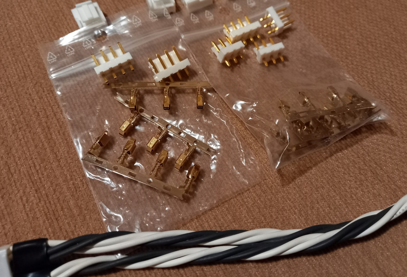

      <p>В соседней ветке прозвучала тема по качеству полировки контактируемых поверхностей и какое оно оказывает на звук влияние. Безусловно, весьма ощутимое и в этом еще раз для себя убедился, когда решил заменить шлейф от платы УМ до кросса платы акустических терминалов... Просто ради интереса, сравнить как шлейфы, один из Oyaide, а другой из провода Tchernov Mountig Wire сработаются с предохранителем SR Purple Fuse. Последний однозначно понравился больше, но речь о другом... Долго искал причину, почему нет-нет, да в системе проявляется резковатое и практически аналитическое звучание. Причем, это отмечалось не только на цифровых источниках, но и с виниловым проигрывателем, подключенным на фоно корректор усилителя. Логически, проблема где-то в усилительной части... Действительно, оказалась она в плохом контакте у разъема CONNECTEUR VH, причем на обратном проводе правого канала. При сборке не доглядел, что PIN не зафиксировался на замке в посадочном гнезде famelle и поэтому, когда разъем подключал в ответную часть на плате, просто отходил назад - контакт поучался слабым - практически условный. А поскольку это обратный провод одного канала, то оба обратных имеют одну общую точку вывода с фильтра питания УМ и соответственно негативное влияние искрения в нем сказывалось на обоих каналах. Влияние плохого контакта, на силовых особенно разъемах, сказывается аналогичным образом, где в добавок может произойти еще и подгорание контактных групп, с такой же подобной проблемой, что была у меня.</p><p><img src="/storage/forumImages/f8366670d6f49e020098f63df7b16d30.jpg" style=""></p><p>Скриншот, что бы было понятно о чем речь...</p>
      Опубликовано: 13 октября 2023 в 17:35:45
      <p>Есть такая штуковина - паяльник называется. От платы до терминалов должна быть пайки или зажим через обычный винтовой клеммник. Так же и в сети 220. А все эти штырьковые разъемы годятся только для музыкальных центров.&nbsp;</p>
      Опубликовано: 13 октября 2023 в 20:59:57
      <p>Да есть у меня такая шутка)…паяльная станция называется)). Согласен, лучше впаять... По силовым уже давно все впаяно, без. Данные VH оставил только в УМ и на стороне кросс-платы. Но, думаю теперь, после окончательного подбора межкаскадного провода можно уже и впаять напрямую, как можно ближе к терминалам на минусовых и непосредственно на контакты защитных реле сигнальных цепей, исключая печатные проводники и перемычки заодно. Пока руки не доходят... Кстати, заодно заменю силовой INLET Oyaide PP на IeGO (G), такое впечатление, что мажет она по нижнему диапазону слегка - рыхлит его. Заметно стало после устранения обозначенной проблемы. Знакомому впаял IeGO вместо штатного, прямо в переходную силовую плату (там иначе никак), очень остался довольным по звуку им. А вот на ЦАПе, пожалуй, оставлю -там и токи значительно меньше по пикам. Во всяком случае, пока не поменяю конденсаторы и не отслушаю уже с ними до полного прогрева.</p>
