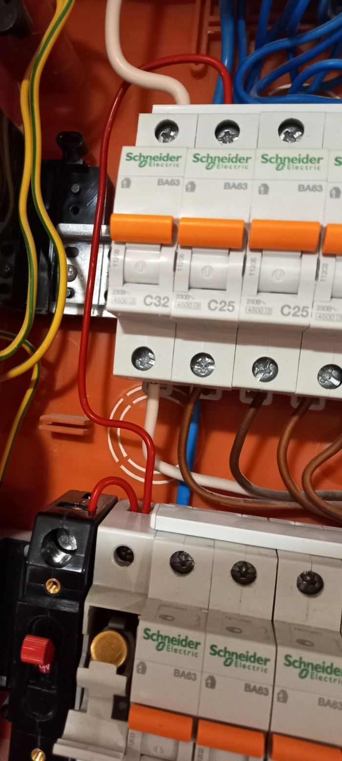

      <p>Тут, парни, дело не только в материале проводника. Очень большое значение имеет каким по порядку подключено защитное устройство (скажем так) выделенной линии. Отмечал, его нужно подключать как можно ближе к вводу силового кабеля в самом квартирном щитке - чем ближе, тем меньше интермодуляционных помех получите на линии.</p><p><img src="/storage/forumImages/761de89f3a50b2567535dfae2952b808.jpg" style="width: 50%;"></p><p>Автомат на 32А, это первый от ввода, выделенная линия подключена на второй по цепи. Касаемо самого проводка, это Neotech UP-OCC, 1х3.13 мм. кв.&nbsp; Сами устройства защиты линии подключены без обрывным шлейфом, как по входу, так и по выходу. Это позволяет проводить сравнение влияние каждого на звучание системы без ее отключения - на ходу, что позволяет заметить даже малейшие нюансы в звуке.</p>

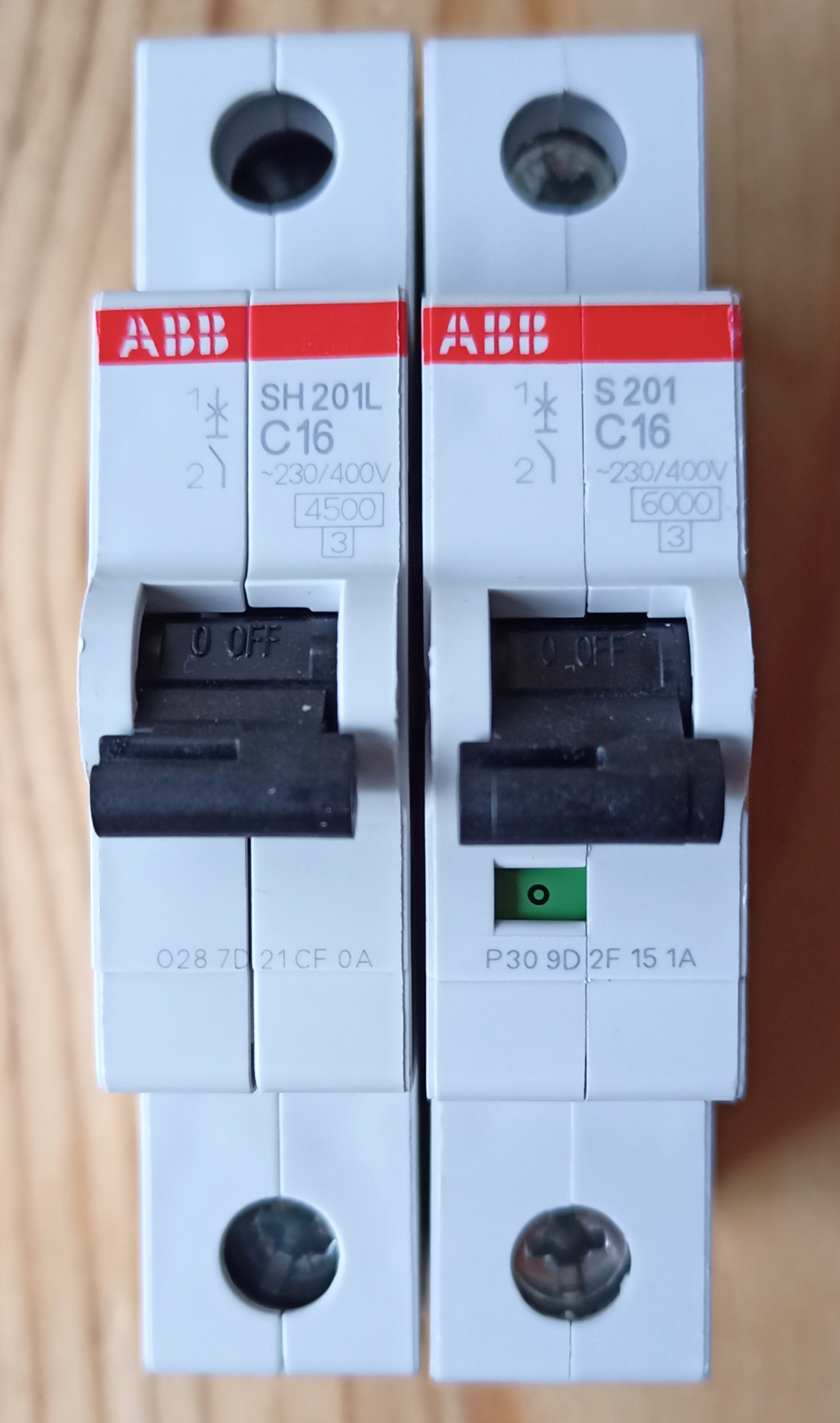

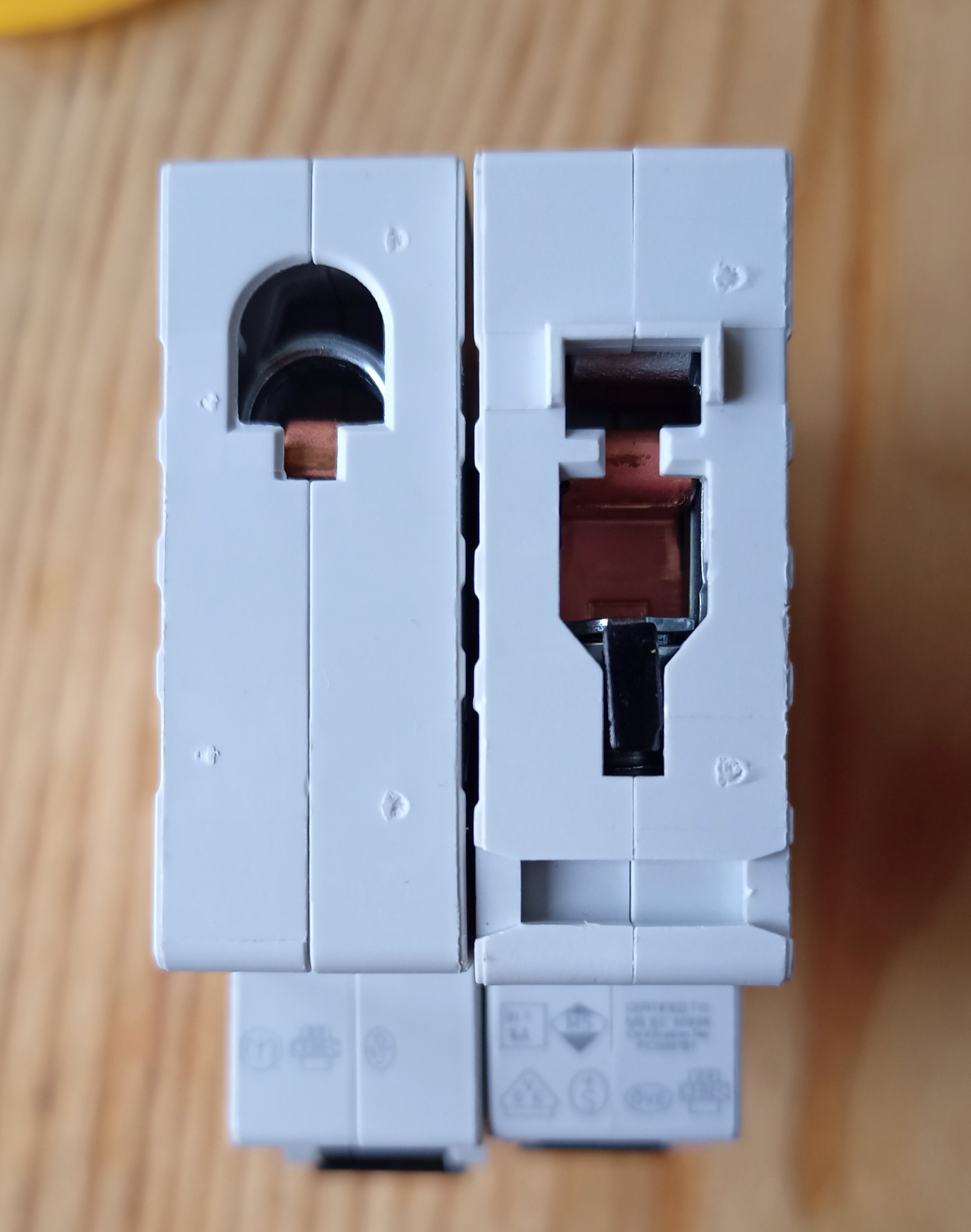

      <p>Игорь, здравствуйте. А почему 25А? Не многовато? А ещё. Себе для выделенки я выбрал автомат с отключающей способностью 6кА. У них качественнее контактная группа. Они и по весу отличаются от обычных 4,5кА. Но и подороже конечно. И его я поставлю первым. А уже после него и 32А и все остальные. А пока жду кабель. Правда холодильник у меня не откликается даже без выделенки.</p><p><img src="/storage/forumImages/f4187140c4f5368061440431ea9452ea.jpg"></p><p><img src="/storage/forumImages/97247320ee6c029101eb555b0ac4379b.jpg"><br></p>
      Опубликовано: 1 июля 2023 в 18:50:19
      <p>Здравствуйте Олег</p><p>Скорее всего вот про эти АББ я и писал раньше,контактная группа в меди,скорее всего покрытие,эти от обычного отличаются весом,116 грамм?</p>
      Опубликовано: 1 июля 2023 в 19:01:00
      <p>Здравствуйте, Олег!</p><p>Да неее, 25А автомат верхней группы, соединенной в верхней их части медной шиной. От этой группы, проводом Neotech подключены уже устройства защиты выделенной (тоже сверху) на 16А. А вот устанавливать автоматы в группы следует от большего к меньшему значению по току от самого ввода в щиток. Эти АВВ дороже не только потому что у них медные контакты, а из-за повышенной отключающей способности. Существуют три их значения для бытовых условий, 4,5кА, 6кА и 10кА&nbsp; и чем оно выше, тем будет тяжелее автомат и соответственно цена. Единица "кА", это ток короткого замыкания, при котором отработав, автомат остается работоспособным и пригодным к использованию. На сегодняшний день он повыше с 4,5 аж до 10... Нагрузка в квартирах выросла значительно и что бы не было закорочек по их замене или возгоранию, подняли это значение. Но это квартира, а у нас всего лишь выделенная линия, но что уже взяли негативно не повлияет.</p><p>В общем, рекомендую установить его по цепи в свою позицию именно по току, а вот подключить его как можно ближе к вводу проводом, но не в первый автомат. Как правило, вводной провод имеет сечение от 4 до 10 мм. кв., а для подключения в автомат выделенной достаточно и 2.5, но обжать их вместе равномерно будет практически невозможно и может отгореть сам ввод.&nbsp;</p>

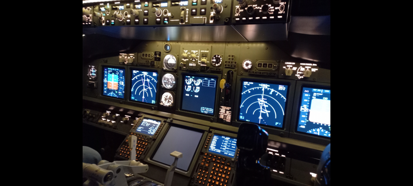

      <p>Да нет, Николай, на декабрь планировал. А в отпуске я летал)), на тренажере Boeing 737. Это не менее захватывающее увлечение, если не сказать более...</p><p>&nbsp;<img src="/storage/forumImages/25bc619eaad3d0517747e6336991402c.jpg" style="float: none;"></p><p><img src="/storage/forumImages/da05e8d1f15855aab2ad484c9920f2c3.jpg" style="float: none;"><br></p>

      <p>Если только с инструктором. Он, как правило, реальный пилот, просто подрабатывает на тренажере. У меня налет в авиасимуляторе порядка 5000 часов, а на тренажере - около 10. Летаем с другом экипажем, а инструктор сидит сзади и строит нам "козни"...с погодой)). Dream Aero, это их кабины... По ценнику не дешево, но приемлемо - 120 минут около 20 т. р.&nbsp;</p>

      <p>Возможно, если в квартире газовая плита и 4_ой расключить автоматы. А вообще, перемычками уже давно не делаю, только соединительная медная планка, она идет от 63 до 100А. На моем фото ее хорошо видно на нижней группе. А вот проводом, чем дальше от ввода, тем больше разрывов и соответственно переходных процессов - только по убыванию ставятся автоматы.&nbsp;</p>

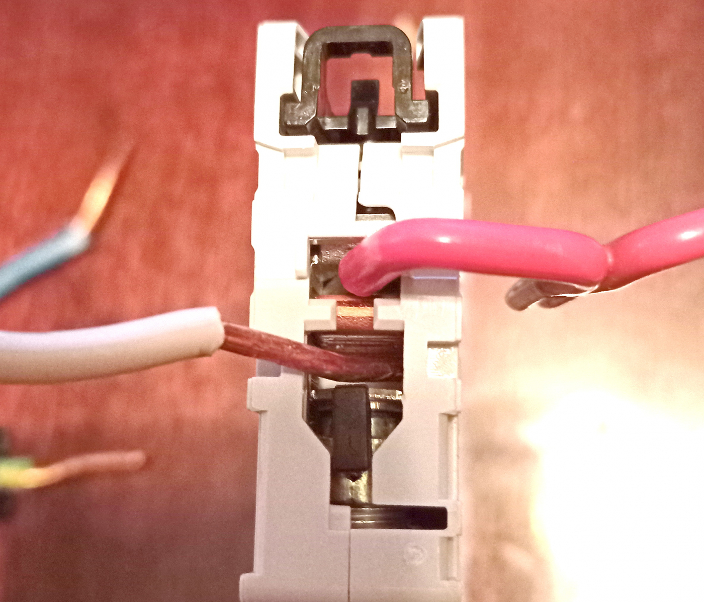

      <p>Игорь, Я именно эти 4,5кА, 6кА и 10кА имел ввиду, говоря о качестве внутри одного производителя. Взял бы 10-ку, но и найти труднее, да и жмотно (там ещё в 2...3 раза дороже, чем 6kA).</p><p>Поскольку щиток у меня в подъезде (по крайней мере сейчас) и там особо не размахнёшься, схема у меня проще вашей: от счетчика сразу на автоматы (автоматы между собой - сплошной перемычкой (а не несколько "П" друг за другом) из моножилы 4 мм2 - как сама выделенка). И вроде логично, что начало должно быть от большего номинала, но при наличии такой перемычки, неужели это имеет значение? Подумаю ещё.</p><p> Из счётчика выходит многожильный (как минимум 4 мм2, но скорее больше). Разница в его диаметре и диаметре перемычки меня не пугает, ибо там два отверстия под кабели (один под ту многожилу, второй под начало перемычки - очень удобное решение). </p><p>Вот это розовое "люминивое" стояло изначально и там как раз две "П" перегретые и оплавленные (аж срослись изоляцией) из-за плохого контакта.</p><p><img src="/storage/forumImages/5ed8c5e534ad18d1264d2add6110ea5a.jpg"><br></p><p><br></p>

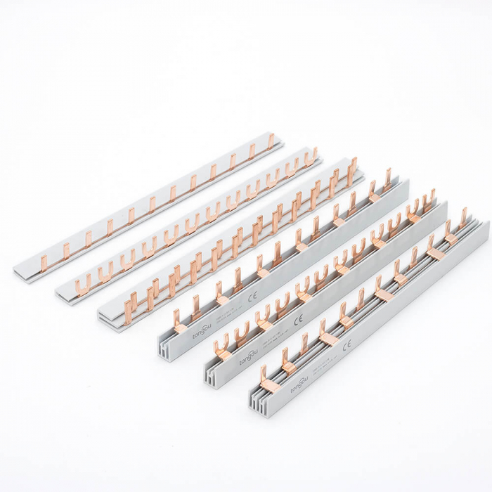

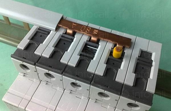

      <p>Олег, перемычки "П", это алюминий и белый медь... Ну что могу сказать, оторвать руки тому электрику, что сотворил данное. Дело в том, что плотность у этих двух металлов, как и проводимость, разная и обжать их в одном автомате даже в разные клеммы невозможно. Медь жесткая, алюминий мягки... Поэтому, обжимая медь даже до упора, алюминий не обожмется достаточно плотно. У Вас произошло сплавление изоляций, а это как раз и говорит что провод недожали (из за медного) и он просто грелся. Это одно, второе - если алюминий пережать, он начинает крошиться со временем в порошок... И третье, алюминий нужно периодически, хотя бы раз в год прожимать (в отличии от меди он дает усадку), что вряд ли эти электрики вообще делали, да вот медный сделать это так или иначе не даст...</p><p><img src="/storage/forumImages/2b1328cec4bc3cb1e1f0fff3033dfaab.jpg" style="width: 50%;"></p><p>Самый лучший способ, это такие вот соединительные шинки. Если бы изначально было бы сделано так, то никакого оплавления изоляции не было бы.</p><p><img src="/storage/forumImages/fe344119aa96e0e9db7c227c93ce9aef.jpg" style="width: 50%;"></p><p>И по сути вопроса, подключение защитного устройства выделенной линии лучше всего производить ближе ко вводу, так как на последующих автоматах в цепи возникают интермодуляционные помехи от потребителей. Данное подключение не дает 100% защиты от них, но однозначно минимизирует их влияние. А вот ноль наоборот, как можно дальше от ввода в щит...&nbsp;</p>

      <p>Игорь, да уж. С нашими ЖЭКовскими электриками поневоле придётся разбираться в вопросе и становиться специалистом. Как на фото - это для примера. Середина этой сдвоенной П входила в автомат на 25А и там было недожато, плюс сам автомат (ЭКФ), похоже, уже барахлил и издавал звуки искрения при затягивании винта. Он периодически вырубался от нагрева при небольшой нагрузке потребления (что и стало поводом заявки в ЖЭК, но тот специалист поставил диагноз, не приходя - по фото: автомат не почернел - значит он в порядке, а дело в проводке). В реальности многожильный (необжатый в гильзу) от счётчика приходил в первый автомат 32А и зажимался крест-накрест с началом этой алюминиевой П-конструкции - вот где настоящая порнуха была. И всё это заходило снизу, а не сверху - но это уже так - мелочь. Пользуясь случаем руки дошли и до выделенки.</p>
