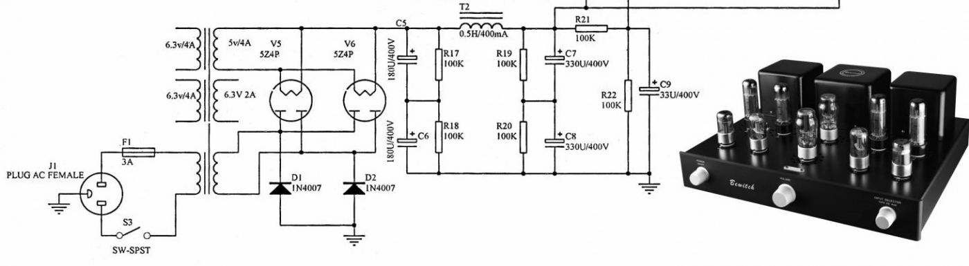

      <p>Если судить по вот этой схеме, то разрывается именно ноль... Подогрев катодов так реализован, корме того, когда подключается ноль, это обеспечивает более плавное включение схемы питания. Но вот предохранитель установлен все таки на фазе.</p><p><br></p><p><img src="/storage/forumImages/f88cfb48780f456524262b7adaaa9266.jpg"><br></p>

      <p>Vit, про фазировку я тоже читал и пробовал... А смысл этого заключается в том, на какую часть силовой обмотки трансформатора подается фаза, на начальную или конечную. Мне не понравилось лишь только то, что музыкальные образы как то под размазаны, но при этом звук действительно становится более мелодичным. Действительно, это кому как нравится и зависит еще от аппаратуры. Усилитель у меня с мягкой подачей, поэтому мне не зашло. Схема приведенная мной, это Pure Sound, там четко видно, фаза идет через предохранитель. Усилитель у Николая ламповый, а как известно, наиболее уязвимые в лампах именно катоды. При подачи фазы на трансформатор, в нем возникают лавинообразные процессы (возникает всплеск тока, который может превышать номинальный ток во много раз), которые негативно сказываются именно на катодах, а посему, у таких усилителей они постоянно под фазой, что значительно снижает этот всплеск. Это же эффект был учтен и в старой электрической квартирной разводке на освещение, где нихромовая нить у лампочки накаливания тоже уязвима&nbsp; как и катоды.</p>

      <p>Понятно... На схеме показано, что накальные обмотки трансформатора напрямую подключены к катодам ламп. Поэтому напряжение накала у них будет напрямую зависеть от напряжения питающей сети. Не лишне было бы запитать ламповик через стабилизатор, релейный только. Если заметите, Николай, что звук начинает "плавать", лучше приобретите его.</p>

      <p>Николай, при правильном подключении в Вашем усилителе, судя по схеме, разрывается ноль. На это элементарно указывает предохранитель, который, как и автоматические выключатели, всегда ставятся на фазу. Кроме того, опять же на схеме, контакты INLET изображены со стороны ножевых клемм, а данный контакт у ответного разъема силового кабеля (IEC) является фазовым... Если только в поднебесной не пренебреги всеобще принятом стандартом, в чем я не уверен. Хотя, на Вашем фото предохранитель в усилителе подключен в цепь после выключателя, если не ошибаюсь? Pure Sound, это все таки Швейцарский бренд собранный в Китае. И еще, если бы разрывались фаза и ноль одновременно, то еще ладно... можно допустить обратное. Касаемо звука, об эффекте в котором говорил Vit, то лучше всего проделывать перефазировку на самих источниках, что по эффективности будет равнозначно как и на усилителе.</p>

      <p>Да, точно, Шотландия...ошибся, хотя хрен редки не слаще)), схемотехника разработана не в Китае. Правда могли бы установить в катодные цепи хотя бы терморезисторы. А вот по предохранителю не понял, это Вы сами его убрали, второй который? Тогда оставшийся лучше сделать так как на схеме и подключение фаза/ноль на INLET соответственно. У меня есть полная схема усилителя (Bewitch No.EL34), если будет нужна, скину на E-mail.</p>

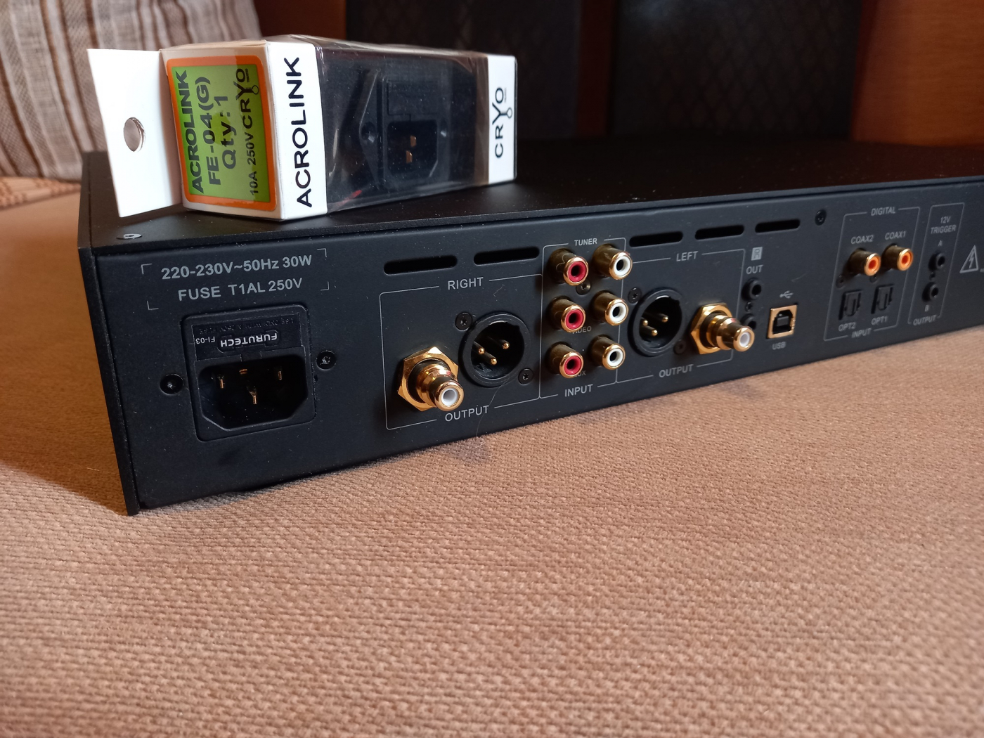

      <p>Прикупил я тут силовой INLET&nbsp; Acrolink FE-04(G)... В моем ЦАПе был установлен от Furutech с держателем предохранителя который. В отличии от него, у Acrolink контактная группа выполнена из фосфорной бронзы. По звуку нравится больше, поскольку звуковой баланс у него наиболее верный. По мимо ВЧ диапазона, значительно лучше проработаны как и низкочастотный, так и средне частотный диапазоны. В принципе, фосфорная бронза этим и характеризуется...</p><p><img src="/storage/forumImages/bcc4ecf624a57778a3c628f8be7ecad8.jpg" style="width: 50%;"></p><p>Но это одно, второе - превосходная проработка нюансов, да настолько, что заметил в звуке цифровые артефакты. Казалась бы, карта вывода USB-AD со своим линейным блоком питания... Но нет, длина самого кабеля USB составляет около 3 метров, а посему все возможно на этой длине, экран так или иначе не дает 100% защит. В Foobar_е использую плагин VLevel (динамический компрессор), позволяющий приподнять по уровню самые тихие участки записи, но отключение его в плеере не особо дало улучшения, артефакты остались заметны. Вспомнил про другой фильтр USB, тот что от iFi... Года назад пробовал ввести его в цепь с картой вывода, но поток не пошел и, как выяснилось на данный момент, тут существует последовательность действий - выключается все и вся, устанавливается дополнительный фильтр в сам ЦАП и только после этого производится запуск: питание карты вывода, PC и последним, после прогрузки ОС, сам ЦАП. Система определила его по новой и автоматически установила драйвер заново, после чего нужно перезагрузить сам компьютер еще раз. Результат - полная тишина, нет ни малейшего намека на цифровой подзвон в треках, при этом расширился динамический диапазон и сама сцена. Кроме того, стало отчетливо заметно, какой получается эффект от применяемых силовых коннекторах установленных на силовом кабеле - латунные пошли сразу в коробку... Прогрев Acrolink на сегодня составляет около 50 часов. Что особенного в самом оптимизаторе звукового поля iFi Audio iPurifier, это то, что помимо очистки напряжения (+5В), он производит еще восстановление самой формы цифрового сигнала, очищая его от помех, взывающие эти цифровые артефакты в звуке. Пришел к выводу, если длина кабеля USB более 1 метра, без этого оптимизатора точно не обойтись.<br></p>
