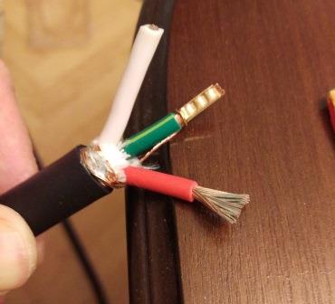

      Николай, вы зачем так возбудились? Успокойтесь. Недавно переразделывал сетевик Саек-5000 с паяных лопаток на пины. Провод прокис на всю длину (1,2м). Причем земляной провод чист (его не паяли). Есть фото. Выложить, или так поверите? Пайка производилась припоем Ояд сс-47. Такая же ситуация была и с межблочным фуриком уп-2.1. Понятное дело, что без канифоли никак. Но по факту именно такая ситуация. Так что поменьше пафосной чуши от "товарищей", желательно собственный опыт транслировать.

      Вот, Николай, саек-5000, на прошлой неделе разделывал. Сначала землю обжал в пин- всё было нормально. Потом далее начал разделывать и вот такая шляпа. Кстати далее кабель зачищал более 10см с каждой стороны. и окисление нисколько не уменьшалось, поэтому и сделал вывод, что прокисло на всю длину. Видимо начальное окисление от флюса было как катализатор, а дальше уже само пошло-поехало окисляться... Наверное зеленую жилу оставлю, пригодится в хоз-ве, а остальное на выброс. Заказал здесь оставшиеся 2м саек-5000, и уже разделал нормально на пинах.

      фото малэсенко не понять, если не трудно на почту скиньте, а с проводом странные вещи, вы у продавца не спрашивали? может левак.....

      Николай, вот ведь..Я факты фактические) привожу, а вы всё больше теорию, слова и "товарищей". А то здесь теоретиков мало)
      Кабели, и этот, и тот межблочный не левак. При чем здесь вообще это? Что, фирменная медь абсолютно инертна? Я для себя, собственно, всё выяснил и сделал выводы. Человек попросил совета - я поделился своим скромным опытом. Вам же разжевал и показал подробнее и более чем исчерпывающе. Остальное нарабатывайте, или гуглите сами(не в википедиях))

      vit43l, не говорите ерунды. Никогда за свою тридцатилетнюю практику не наблюдал окисления меди от сосновой канифоли. А вот окислившийся по всей длине Ойяд Эсплорер, купленный здесь, новый, три раза наблюдал лично. И залуживать только кончики зачищенного провода- ерунда, ничего это не решает. Залуживать надо полностью, и очищать после этого спиртом.

      Зуев, в чём ерунда? Вам тоже плохо видно на фото? Большее разрешение не позволяет данный сайт размещать. А залудить кончики я предложил для удобства заделки кабеля в РСА коннектор, чтоб не распушался. Смысл лудить полностью в разъеме специально предназначенным под винт, чтобы не было переходов медь-олово-коннектор.

      То, что видно на фото не говорит о воздействии канифоли. Точно такие окисленные концы были и на указанном мною Эксплорере, когда я их зачищал.
      А помещать незалуженные многожильные провода под зажим винтом опасно- винт легко перерезает тонкие жилки, да и паразитные вихревые токи в многопроволочном проводнике приводят к бубнежу в нижней середине и басу, и прочим артефактам. Если грамотно и качественно залудить и очистить концы проводника- это всегда в плюс. А страшилки про "переход медь- олово- коннектор" давно опровергнуты.
