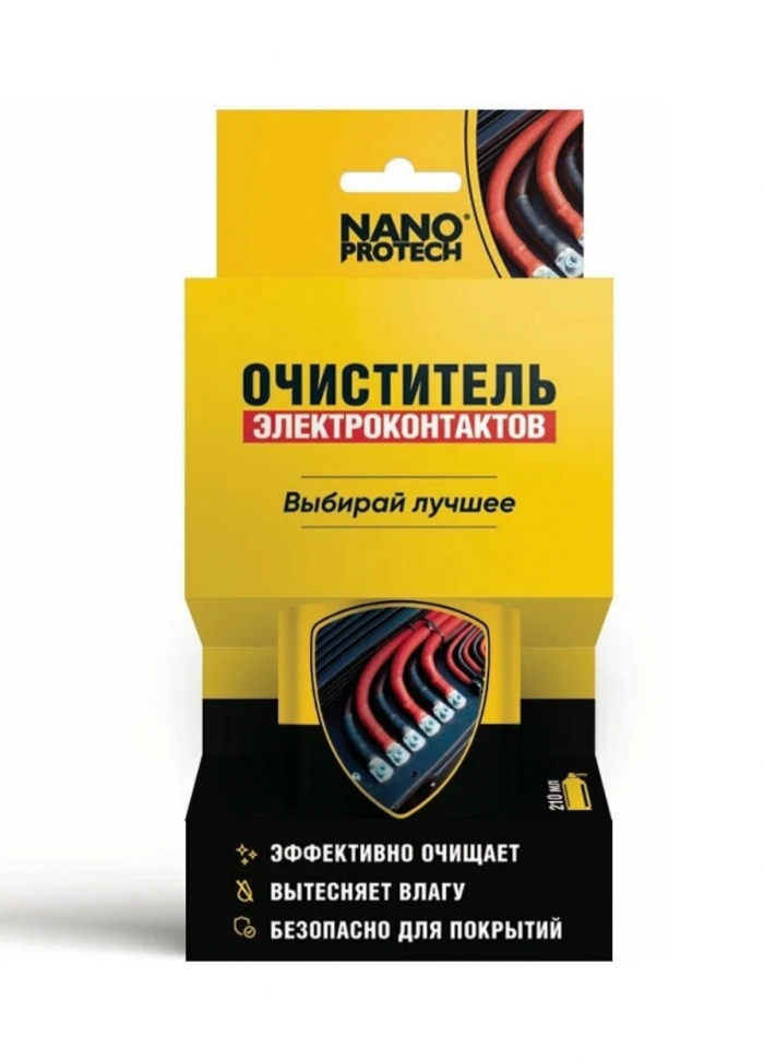

      <p>Как то тоже был озадачен очисткой контактов у Furutech FI-E11, где медь не имеет покрытие... Лучше всего это получилось у обычного уксуса, столового - они даже заблестели. Потом обработал жидкостью для чистки контактов NanoProtech...</p><p><img src="/storage/forumImages/9d7b377418117f47b9bd5000d1dfd00d.jpg" style="width: 50%;"></p><p>Контакты чистые и по сегодняшний день. Кроме того, периодически обрабатываю все другие разъемы в своей системе и обязательно применяю этот очиститель, когда собираю кабели (без пайки которые).&nbsp;&nbsp;</p>

      <p>Maverick, заказал NanoProtech как у вас на картинке только в спрее. А какой тряпкой стирать после напыления? Микрофиброй или просто платок подойдет? Это защита или очиститель? У меня тоже вилка 11 Cu какая-то грязная — ей не пользуюсь, но хочу, чтобы блестела в шкафу и радовала другие вилки.</p>

      <p>Да, это и есть спрей. Его тереть или вытирать не нужно, испаряется сам не оставляя следов. И, как уже говорил, для начала обработайте контакты уксусом, можно потереть их просто ватным тампоном. Эти силовые у меня тоже лежат... в коробке только)).<br></p>

      <p>))Жертвенность, залог успеха... А если серьезно, NanoProtech удаляет и запах с поверхности.<br></p>
