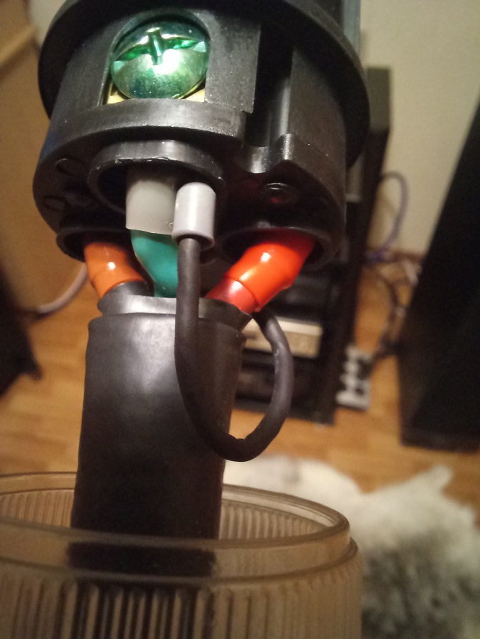

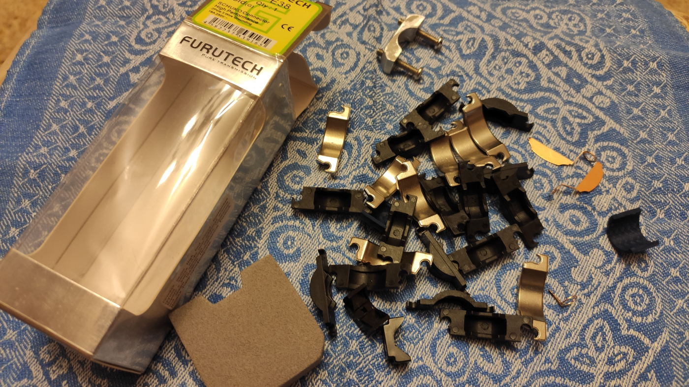

      <p>Нет, не заклинило меня, именно пластмасска, одна из двух пластмассок. Вторая для совсем маленьких диаметров кабеля. Плюс одна металлическая. Но металлическая у меня не подошла в 3тс20 с 38/28.&nbsp;</p><p><br></p><p>На втором фото запчасти от нескольких комплектов. Также пара лопнувших по неаккуратности перемычек.</p>

      <p>Vit43l, проверил, пластмасски в коробках есть, две, а кабель был разделан без них — только две металлические пластины. На выходных все-таки попробую перекрутить по феншую хотя бы один из двух. Дотрагиваться пальцами не буду + тем спреем обработаю, который Маверик советовал.</p><p>А как отмотать дренажный от земли? Он просто раскручивается или как-то заморочиться надо? А после размотки как перемотать на правильный? Вокруг жил пустить?</p>

      <p>Одна из 2х мет.пластин не пластина, а обязательная фиксирущая скоба в которую вкручиваются винты снаружи стакана. Запчасти - одна мет.проставка (кот.вам поставили) и две пластиковые. Вот средняя пластиковая самая подходящая для 3тс20.</p><p>СКакой-либо спрей непосредственно на проводник я вам крайне не посоветовал бы. А там как знаете.</p><p>Жгутик от экрана просто вокруг скрутки проводника потуже закрутите через ткань. А скрутить с желтого, ну в обратную сторону, чего там разбираться. Если он там прихвачен припоем на торце скрутки проводника, отпаяйте, если паяльником владеете. Также его на clear капелькой припоя прицепите. Да в общем и так пойдет, плотной закруткой вокруг осн.проводника. Аккуратнее в посадочные контактные площадки просовывайте, чтобы скрутка не взлохматилась. Геморрно всё это конечно, но имейте терпение и желание сделать как надо.</p><p>Я вот скрутки зачищенных проводников всегда фиксирую капелькой припоя с торца, чтоб не распушался при установке. Всё равно этот кончик уйдет за пределы конт.площадки. Но это если только вы с паяльником дружны. Сейчас фото поищу на примере разделки другого своего кабеля, нано 32N.</p>
