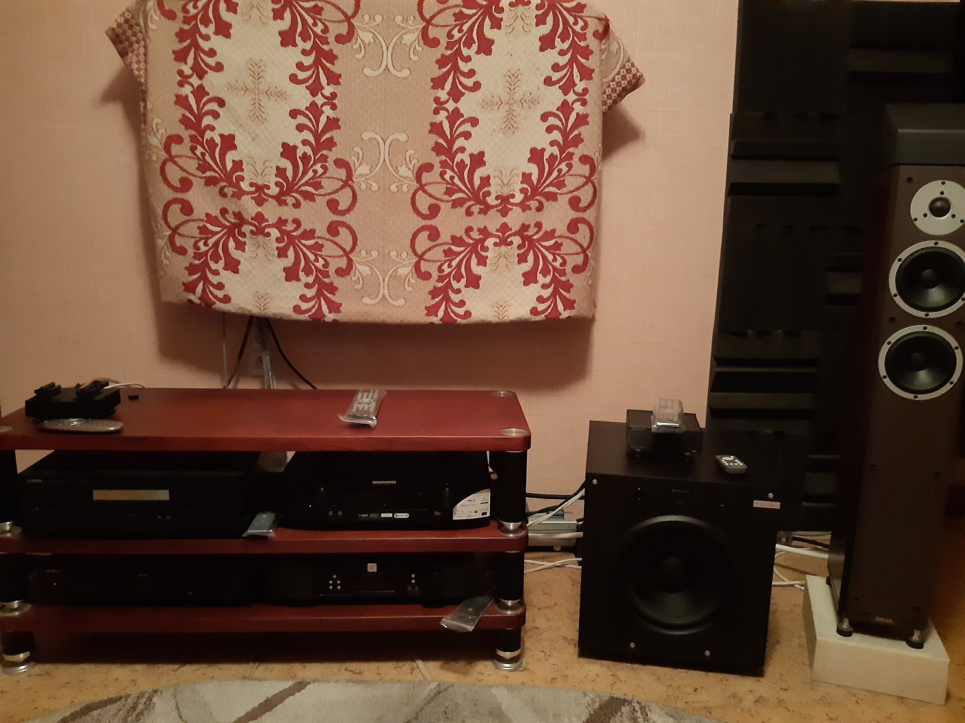

      <p>Вот фото,рисунок по центру телика-это условный центр,коробка на сабвуфере-это то место над которым локализуется голос- 87 года,как раз,те самые 70 сантиметров.<img src="/storage/forumImages/46730c8a2ab095127b9ab69846b942db.jpg"></p>
      Опубликовано: 10 июля 2022 в 21:53:00
      <p>Расстояние можно прикинуть по лежащим пультам.</p>
      Опубликовано: 10 июля 2022 в 21:54:00
      <p>Ясно-понятно,что сейчас начнётся-,я глухой,усилок говно,ещё чего придумают,но Ремикс строго по центру,-хоть убейтесь.</p>
      Опубликовано: 10 июля 2022 в 22:00:39
      <p>Примаре забыл-уж как водится.</p>
      Опубликовано: 10 июля 2022 в 22:01:24
      <p>Пустой разговор. Я выше уже всё сказал. Это ваша система и ваши 70см. Ничем не могу помочь.<br></p>
      Опубликовано: 10 июля 2022 в 22:03:15
      Да я и не ждал,просто хотелось как-то разобраться,да и по,и на.

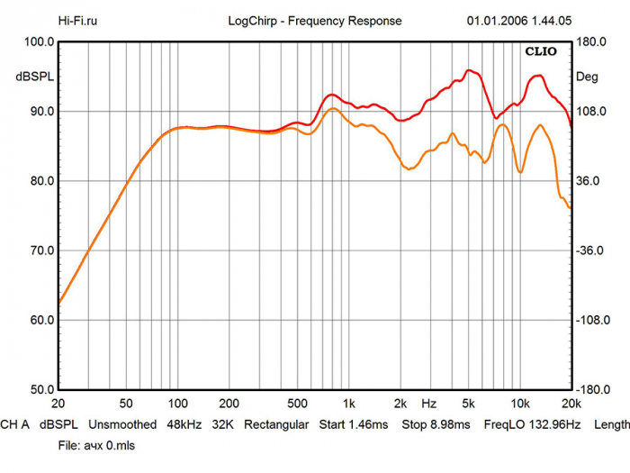

      <p>Vit43l,&nbsp; это не мне. Так удобнее анализировать. И вам было бы сразу виднее и понятнее. Спектры аудио всегда представляют в логарифмической шкале для Герц. Посмотрите любой обзор АС&nbsp; или наушников - там горизонтальная шкала всегда не линейная.</p><p><img src="/storage/forumImages/46fbca53c20c66f8850d761118471bf3.jpg"><br></p><p> То, в каком виде это представлено у вас удобно только для анализа диапазона от 1000 до 20000 Гц. А что творится от 20 до 1000 Гц- не понятно из-за сильной сжатости графика по горизонтали. К сожалению (сто весьма странно) данная программа видимо не позволяет выбрать представление шкалы Lin или Log (вкладка Frequency). Ну по крайней мере в описании я не нашёл.</p><p>По поводу разброса на 20...60Гц - сильно сомневаюсь, что это диапазон определяющий различие в громкости. Как правило разница чувствуется больше в диапазоне от 400...5000 Гц<br></p>
      Опубликовано: 11 июля 2022 в 19:59:10
      <p>Такая ачх, насколько я понимаю, снимается с АС подачей на них синусоидального свип-тона 20Гц-20кГц. Разве не так? На муз.сигнале вы ничего похожего микрофоном с АС не увидите. Могу загрузить эти скрины в большем разрешении на я.диск, если надо.&nbsp;</p>
      Опубликовано: 11 июля 2022 в 20:11:47
      <p>Не нужно. В таком виде (с линейной шкалой) это бесполезно. График я привёл для примера как выглядит Логарифмическая шкала в Гц. Если всё перевести в "Линейку", то часть спектра от 20 до 1000 Гц (а это более половины графика) сожмётся в точку.<br></p>
      Опубликовано: 11 июля 2022 в 20:22:20

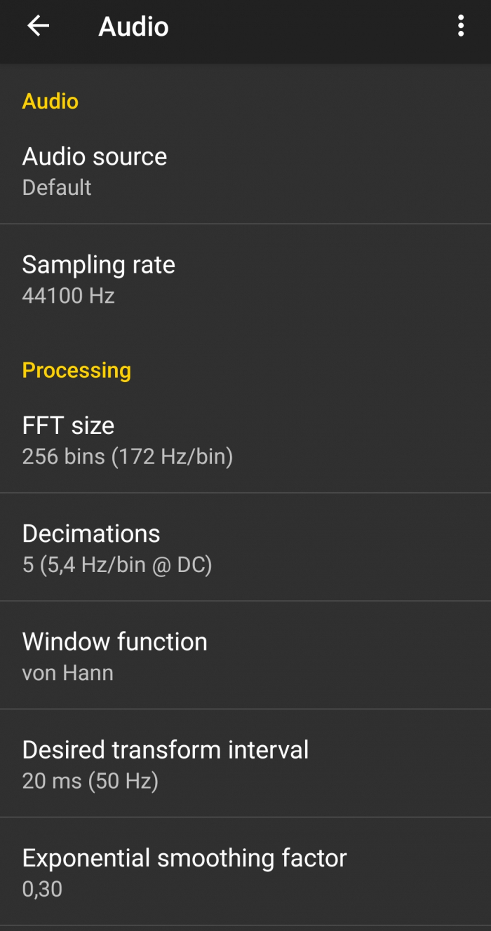

      <p>А что там разбираться то? Я им пользуюсь для определение конкретной частоты. Там есть зелёный вертикальный курсор - его можно двигать до нужного пика и определить частоту (Гц).</p><p>Экран - в горизонталь для удобства и наглядности. В верхнем правом углу есть 3 точки. Нажимаете, там</p><p>- Reset max hold (сброс линии максимумов)</p><p>-Settings (настройки) в них: Audio, Display (здесь выбирается то самое отображение шкалы Гц: Линейная или Логарифмическая), Miscellaneous, About. <img src="/storage/forumImages/45be21efec39d8f013c8e01b385b09a3.jpg">Поставьте пока так:</p><p><br></p><p><img src="/storage/forumImages/d8a8a17426d1c02f2f5b9ff1a24ff3da.jpg"></p><p><img src="/storage/forumImages/d52e4168868253854188abd59f25ce31.jpg"><br></p><p>Довольно честный анализатор (сравнивал с рабочими проф. аппаратами), но отображаемый спектр зависит от микрофона вашего смартфона. Если подать на колонки Свип-тон или розовый шум. Мой смартфон имеет горб в районе 10кГц. На другом смартфоне (модель не помню) - ровнее.&nbsp;</p><p><br></p>
      Опубликовано: 12 июля 2022 в 07:29:00
