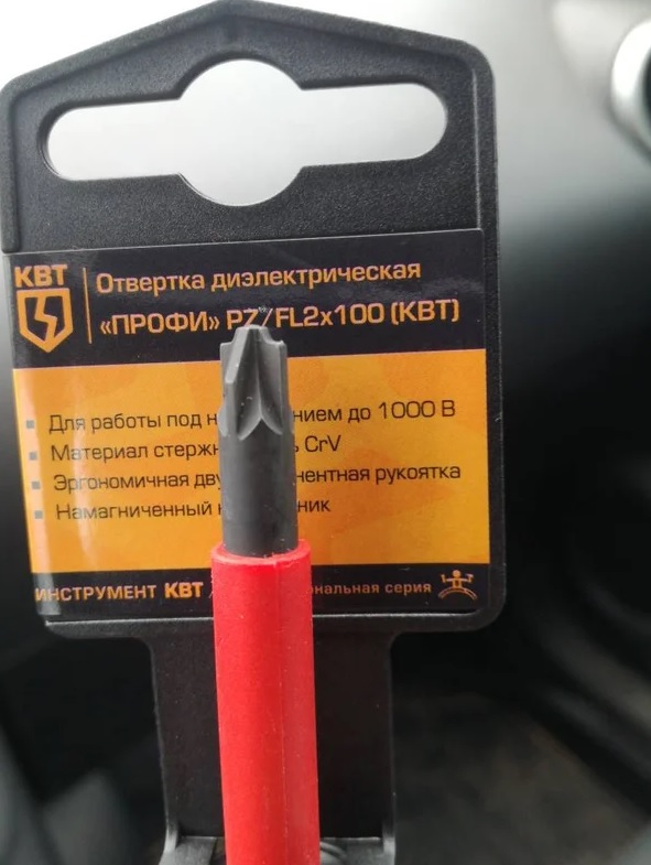

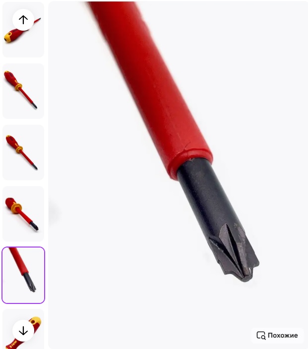

      хУбых., для монтажи и демонтажа автоматический выключателей применяется специальная отвертка, она не из дешевых. Для лучшего сцепления с винтами у нее имеются особые, дополнительные шлицы...
      Рекомендую именно фирмы KBT. И еще, вставьте ее в шлицы винта и слегка пристукнете молоточком...легонько только)!
